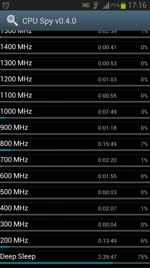

Hey,
hast du die App Cpuspy
auf dem Handy? Wenn ja wieviel Prozent geht dein Handy in den Deepsleep?

Jep, MarcAddisson, das scheint mir bei Dir ein DeepSleep bzw. "wakeup" Problem zu sein.
Irgendwas hält offenbar Dein S3 ständig wach. Wie Chris sagte, versuche erst mal rauszufinden ob Du eine extrem niedrige DeepSleep Rate hast. Wenn ja müsste man als nächsten Schritt über BetterBatteryStats die "schuldige" App bzw. den Prozess finden der das bewirkt.
In diesem Board/Thread haben wir genügend Know-How um das hinzukriegen.
Andi
habe deep sleep um ca 13:45 gelöscht (history) . wie man sieht geht er in dem deep sleep.
Gesendet von außerhalb
andip71
Ja, und deep sleep von 75% ist bei normaler Nutzung (wifi oder/und mobile on) durchaus im gewöhnlichen Rahmen.

Und was heißt das für mich :)
Das bedeutet, dass der Deep Sleep ok ist.
Damit kann die Batterieleistung von anderen Dingen beeinflusst werden:
Schlechtes mobilfunk Signal, Wifi wakeups etc.
Oder Apps, die wenn sie das Handy wach halten durchdrehen.
