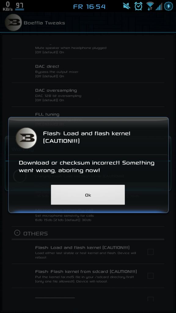

He andi entweder bin ich zu blöd oder irgendwas stimmt gerade nicht. Wollte mir gerade die neue beta ziehen aber irgendwie geht das nicht weder über die Homepage noch übers Tool.
gesendet mit meinem Maddes Ferrari V31.1
andip71
Liegt nicht an Dir... GIT hat eine Datei verlorgen, ich habe die Version kurz runtergenommen bist eine gefixte kommt...
Kommt bald.
Andi
ogbartelt
Man bist du schnell Andi respekt.
Danke für die schnelle Antwort.
andip71
Alle die den Kernel vor 17.15 geladen haben, bitte nochmals laden.
GIT hat eine Datei verloren gehabt, daher war die 3.0-beta1 for 17.15 fehlerhaft.
Sorry und Danke
Andi
