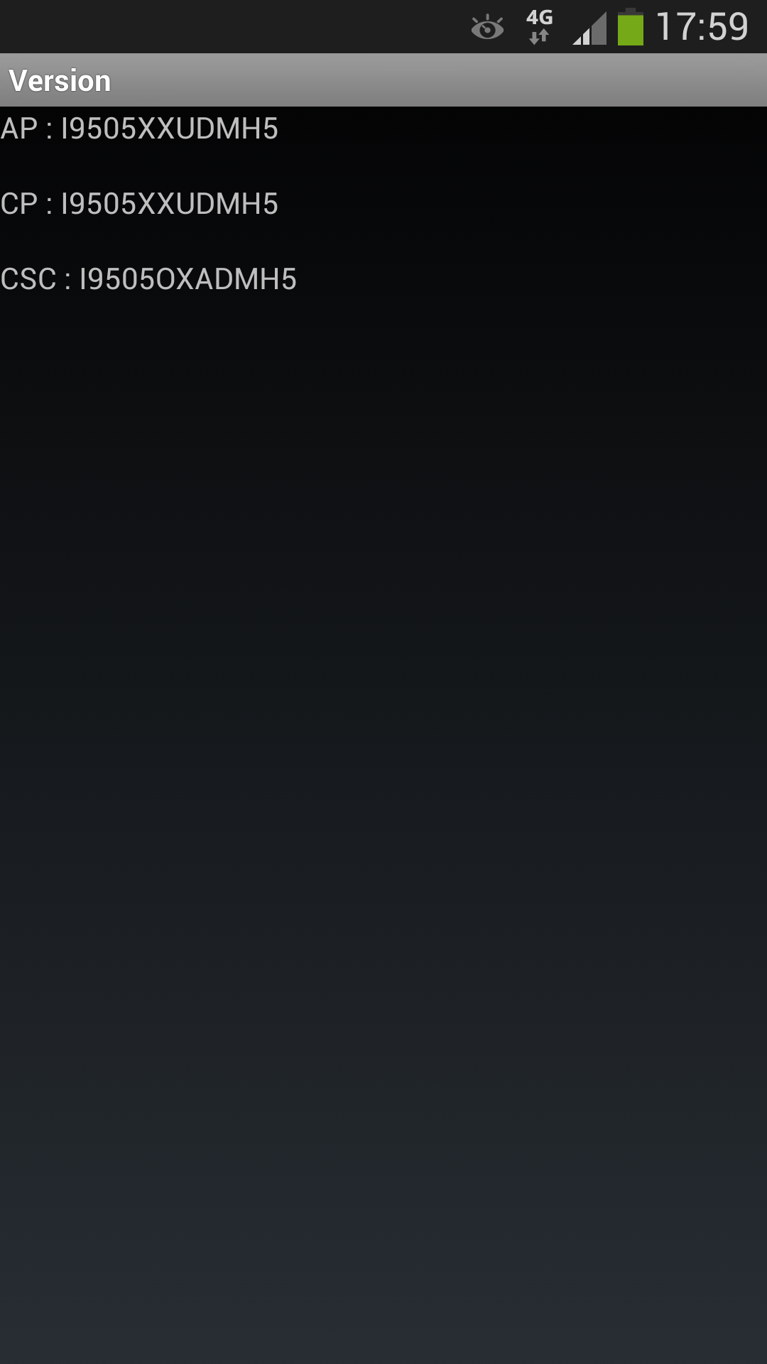

Vanguardboy
Was steht da, wenn du *#1234# anrufst?
Hier was du haben wolltest..

Ich habe jetzt mit Odin MH5 geflasht. Das s4 ist auch ohne Probleme hochgelaufen. Nach dem ausschalten komme ich aber nicht in den Recovery Mode. Durch drücken der 3 Tasten erscheint oben links kurz eine kleine blaue Schrift, dann geht das Display aus und bleibt solange aus bis ich irgendwann die Tasten mal los lasse. Dann fährt das Handy normal hoch... Was dassen???
Granum
Probiere mal , wenn die blaue Schrift erscheint, nur den Powerbuton loszulassen.
Granum
Das war es. Danke!!!
