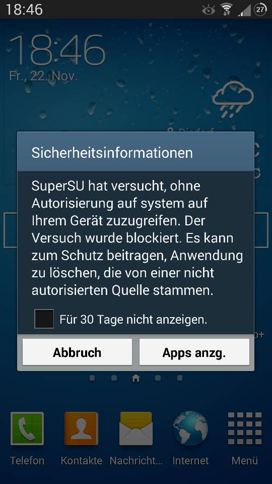

Hallo. Habe die V17 geflasht mit Fullwipe. Jetzt kommt dauernd eine Fehlermeldung wie zum Bsp auf dem Screenshot.
Was kann ich dagegen tun?
Edit: Habe mit Titaniu Backup den ganzen Knox Müll eingefroren. Jetzt scheint es zu gehen. :thumbup:
