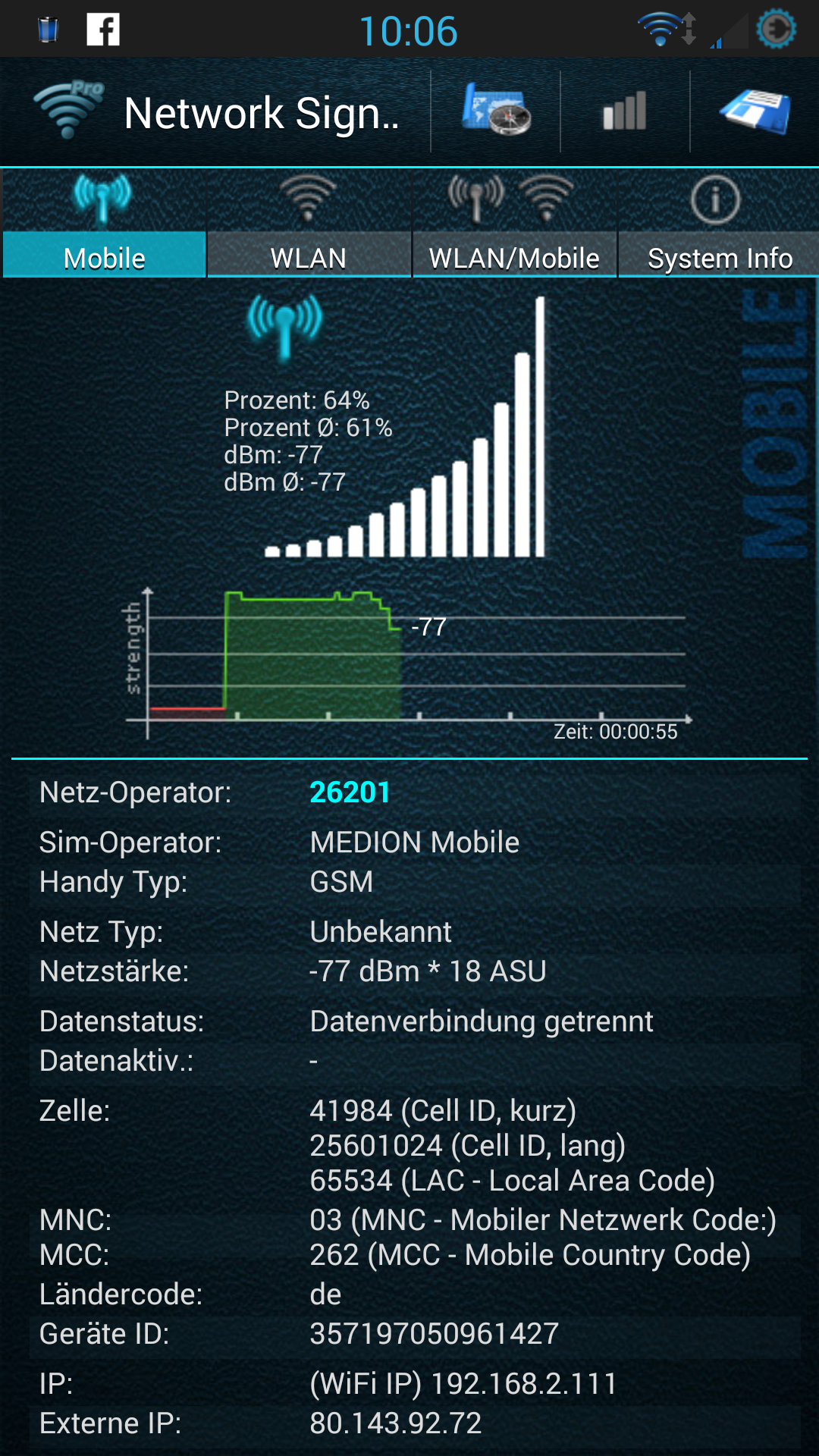

Guten Morgen,
wer kann mir das denn mal bitte erklären?
Ich hatte ja die ganze Zeit über die Probleme mit dem Empfang bzw. Signalstärke nach einigen Flash Vorgängen verschiedenen Modems habe ich ja ein gutes gefunden, was an stellen sehr gut geht wo ich vorher keinen Empfang hatte.
Nun zu meiner Frage, im Bild könnt ihr ja sehen laut App hab ich volle Signalstärke laut Statusleiste nur 2 Balken, da stimmt doch etwas nicht mit der Anzeige vom Signal, wenn also das app nur ein wenig weniger anzeigt zeigt mein S4 gar nichts mehr an und habe keinen Empfang mehr.

capper302
Das würde mich auch interessieren. Habe das gleiche Problem.
Ich suche ja schon seit Tagen und jeder sagt etwas anderes, aber wie im Screenshot zu sehen sagt die network app ja etwas anderes als mein S4.

say2k
Es gibt bestimmt bald eine Lösung für das Problem. Vielleicht kann Duxter ja was dazu sagen. Warten wir einfach ein bisschen.
capper302
Ja klar warten wir auf Duxter, ich denke es ist nur eine Einstellung im System, warum es mit der Verbindung Probleme gibt.
say2k
Irgendwo habe ich gelesen, dass die Pro Version der Network App einen Fehler hat. Gerade mal mit meinem S4 getest. Die Standart-Version zeigte mir einen ganz anderen Wert an, als die Pro. Installier mal die Standart-Version und schau dann mal.
Wobei das ja nicht das PRoblem mit der Anzeige in der Benachrichtigungszeile löst.
