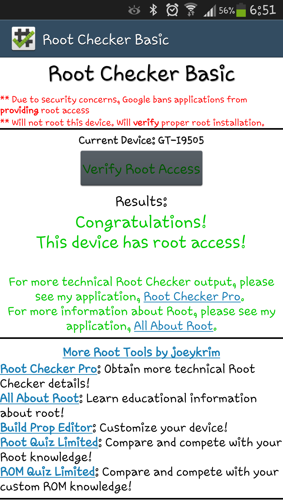

hallo hab da mal ne frage hab eine samsung s4 mit 4.2.2 software von T-Mobile
so da habe ich root drauf gemacht funktioniert aber halbsweg
mit halbwegs meine ich , das ich root apps benutzen kann aber nicht alle wie z.b. game killer , der sag mit das ich keine root rechte habe .
aber wenn ich root checker starte sag der mir das ich root habe .

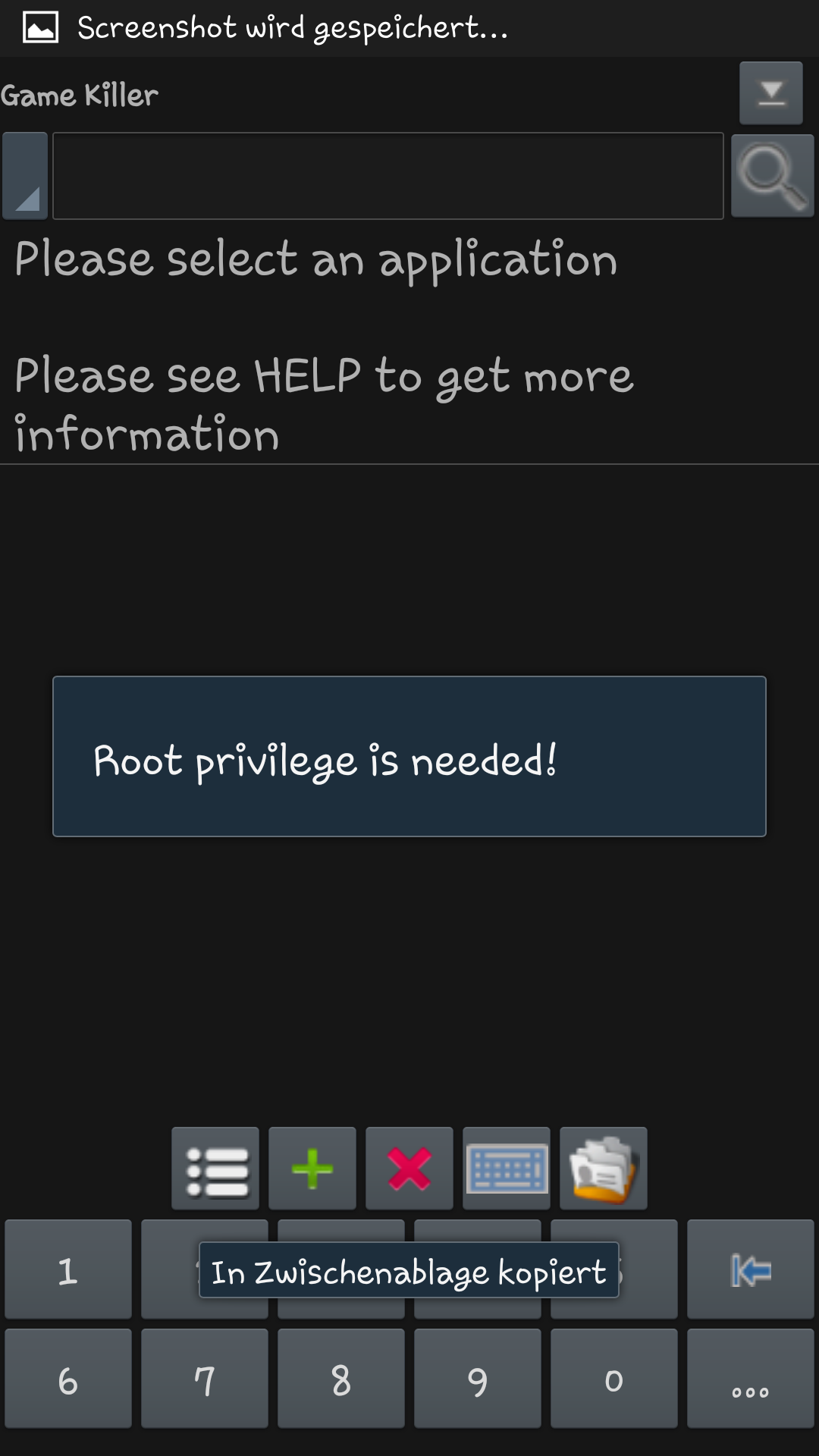

jackjoni
Game cih . Game killer. Game guardian die funktinieren nicht . Die geben mir immer an das ich kein root habe
So hab mal paar bilder hochgeladen
und wenn ich game killer starte gibt der super su die rechte . Aber dann sag der mir das ich kein root hätte

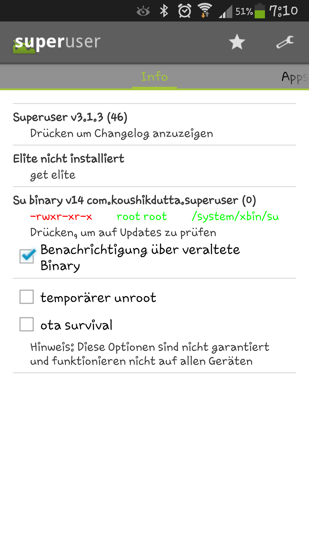

Hab da mal jetzt andere super user installiert und der gibt mir dann das hier aus
bearbeitet von chris264
game360
Ich glaube, ich weiß, wo das Problem is...
Du hast dieses hier:
https://play.google.com/store/apps/details?id=com.noshufou.android.su
Brauchst aber dieses:
https://play.google.com/store/apps/details?id=eu.chainfire.supersu
Dazu kannst du die ganzen Apps, wie Root-checker entfernen, weil die unbrauchbar sind. Einige Apps laufen auch ohne Root. Beispiel: Root Explorer

Nein hab super su installiert damit geht auch nicht
root habe ich auch weil wenn ich ein app verweigere startet nicht
