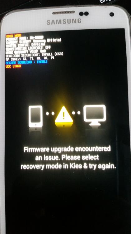

Hallo, habe jetzt ein anderes S5 flashen wollen und es kommt wieder eine Fehlermeldung obwohl ich die DBT (G900FXXU1BOJ1_G900FDBT1BOJ1_G900FXXU1BOJ1_HOME.tar.md5) benutzte.
Spoiler
<ID:0/004> Added!!
<OSM> Enter CS for MD5..
<OSM> Check MD5.. Do not unplug the cable..
<OSM> Please wait..
<OSM> G900FXXU1BOJ1_G900FDBT1BOJ1_G900FXXU1BOJ1_HOME.tar.md5 is valid.
<OSM> Checking MD5 finished Sucessfully..
<OSM> Leave CS..
<ID:0/004> Odin v.3 engine (ID:4)..
<ID:0/004> File analysis..
<ID:0/004> SetupConnection..
<ID:0/004> Initialzation..
<ID:0/004> Get PIT for mapping..
<ID:0/004> Firmware update start..
<ID:0/004> SingleDownload.
<ID:0/004> aboot.mbn
<ID:0/004> NAND Write Start!!
<ID:0/004> NON-HLOS.bin
<ID:0/004> rpm.mbn
<ID:0/004> sbl1.mbn
<ID:0/004> tz.mbn
<ID:0/004> boot.img
<ID:0/004> recovery.img
<ID:0/004> system.img.ext4
<ID:0/004> modem.bin
<ID:0/004> cache.img.ext4
<ID:0/004> hidden.img.ext4
<ID:0/004> FAIL! (Size)
<ID:0/004>
<ID:0/004> Complete(Write) operation failed.
<OSM> All threads completed. (succeed 0 / failed 1)
Das Handy kommt noch in den Download Modus aber in den Recovery Modus oder Normal starten tut es nicht, es kommt sondern eine Meldung (siehe Foto)
Was habe ich denn diesmal falsch gemacht?
Kann mir jemand helfen? Was soll ich am besten als nächstes tun? Warte auf einen Ratschlag, vorher mache ich am Handy nichts.

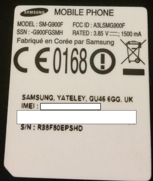

edgonzo
Was hast du mit dem anderen gemacht?
Was steht bei dem Aktuellen unter dem Akku?
Bitte leserliches Foto machen, aber IMEI schwärzen!
Hi
Ich muss gestehen: manchmal ist das Problem nicht das Handy, sondern der der vorne dran sitzt. :blink:
Wie edgonzo schon schrieb: schau unter den Akku und sag Bescheid, welches Modell GENAU Du hast.
Es gibt verschiedene S5 Modellvarianten.
Gruss Klaus
+ Den habe ich immer noch. Bei dem geht nichts mehr.
+ Siehe Foto
@KST66
Spoiler
Ja, stimmt. Bin nicht der hellste bei sowas :/
Habe den G900F halt. (siehe Foto)

Sinnlos Deine IMEI zu überdecken wenn Du den Barcode, der genau diese Information enthält, so belässt.
Hab mir erlaubt dieses zu beheben.
Ätsch: ich kenne jetzt Deine IMEI... :lol:  :rolleyes:

@KST66, danke dass du es weg gemacht hast. Was kannst du mit meinem IMEI anfangen?
