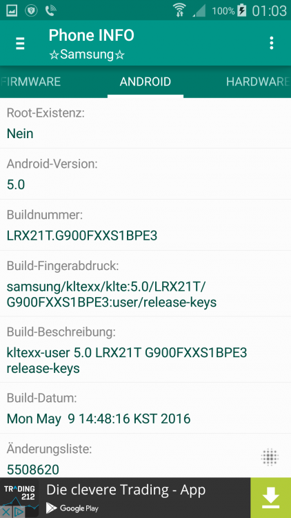

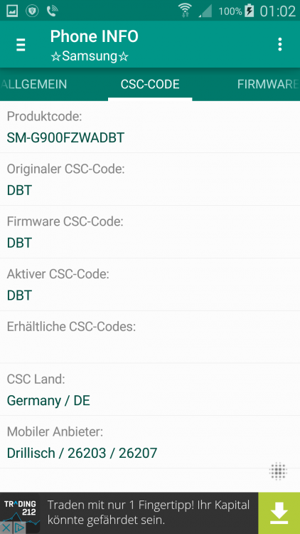

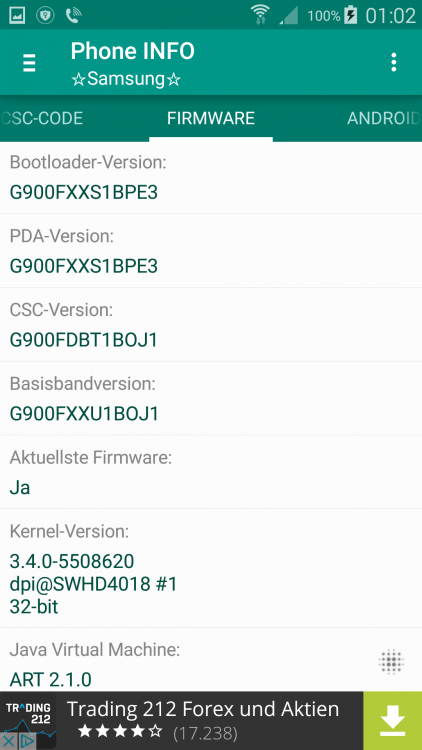

habe die neue datei geladen,
gleicher fehler
Spoiler
EDIT:
habe jetzt nach der aktuellen DBT gesucht und problemlos installiert (müsste aber 5.0) sein.
ich verstehe nicht warum die 6.0 nicht geht. Liegt das am branding?
bearbeitet von BenQ90
