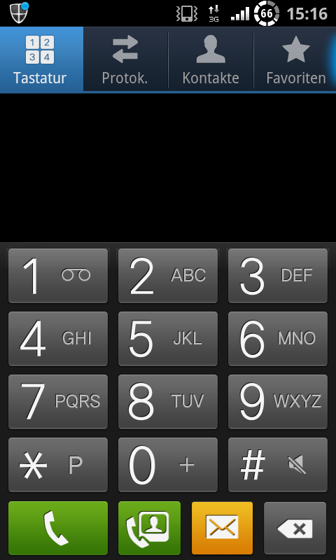

ist bei dir beim schwarzen theme das ziffernblat auch grau?(also standart themed?)
wäre toll wenn das auch schwarz wäre mit weissen zahlen und buchstaben
