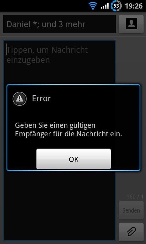

Also SMS geht bei mir auch nicht,jedes mal wenn man jemand aus den Kontakten nimmt haut er die 3 mal rein und schmeisst ne fehlermeldung raus.

Hat den keine das Problem mit den SMS außer mir? :banging:
habe echt keine Bock das nochmal zu Wipen und wieder alles zu Installieren, hatte bevor ich die 1,5 und nach dem ich die 1,5 aufgespielt habe alles Gelöscht.

  • SMS Empfänger werden ganz normal, nur einmal eingetragen
