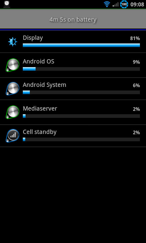

Zum Akkuverbrauch:
heute Nacht 23:30 - 6:30 = 4-5% Akkuverlust bei aktivem Wlan. Allerdings muss man sagen, dass bei mir der Akkuverbrauch in der ersten Nacht anch einem reboot immer am besten ist ;)
Erwähnen sollte man auch dass ich grottiges HandyNetz habe in der Kellerwohnung.
Die "verbleibende Laufzeit" hat bei mir aber noch nie gepasst, gibts da nen Grund für?
Wie man sieht sagen die % absolut nichts aus, vor allem dann wenn das Handy nur rumliegt.

so hab nun auch endlich den v2.0 bzw. v2.1 geflasht. Mal schauen ob es gut war. Das Emailproblem mit meinem Exchange-Server hatte ich auch und Cache und Daten löschen hat es behoben. Natürlich musste ich meine Zugangsdaten neueingeben.
Das die "Verbleibende Akkulaufzeit" nicht passt, wird daranliegen, dass die Übersetzung falsch ist. Es sollte nicht
  • "Verbl. Akkulaufzeit", wie Verbleibende Akkulaufzeit, sondern
  • "Verbr Akklaufzeit", wie Verbrauchte Akkulaufzeit.
In englischer Sprache ist es besser gemacht "x m y s on battery". Hab mein Gerät grad von der Ladestation genommen.
