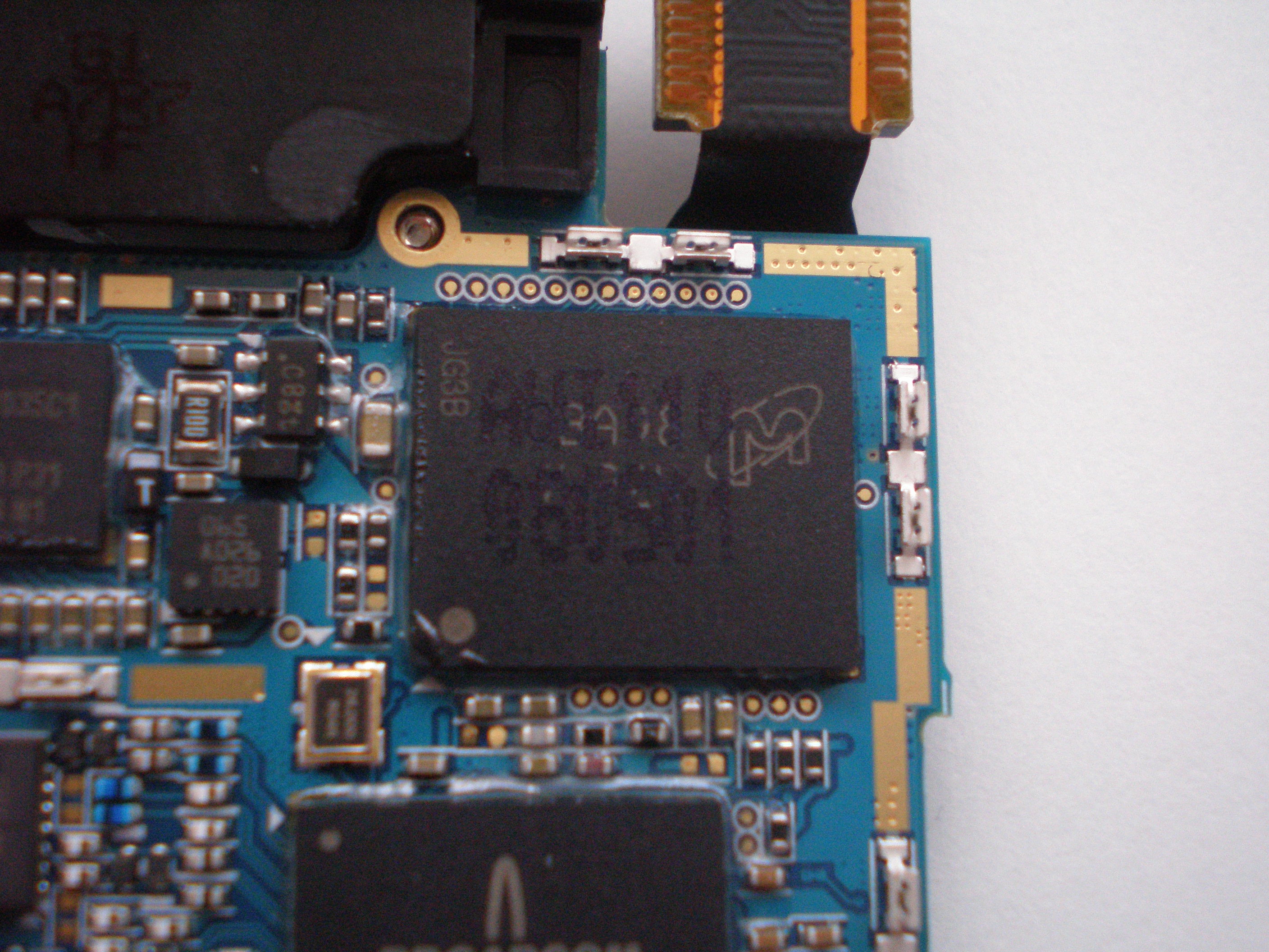

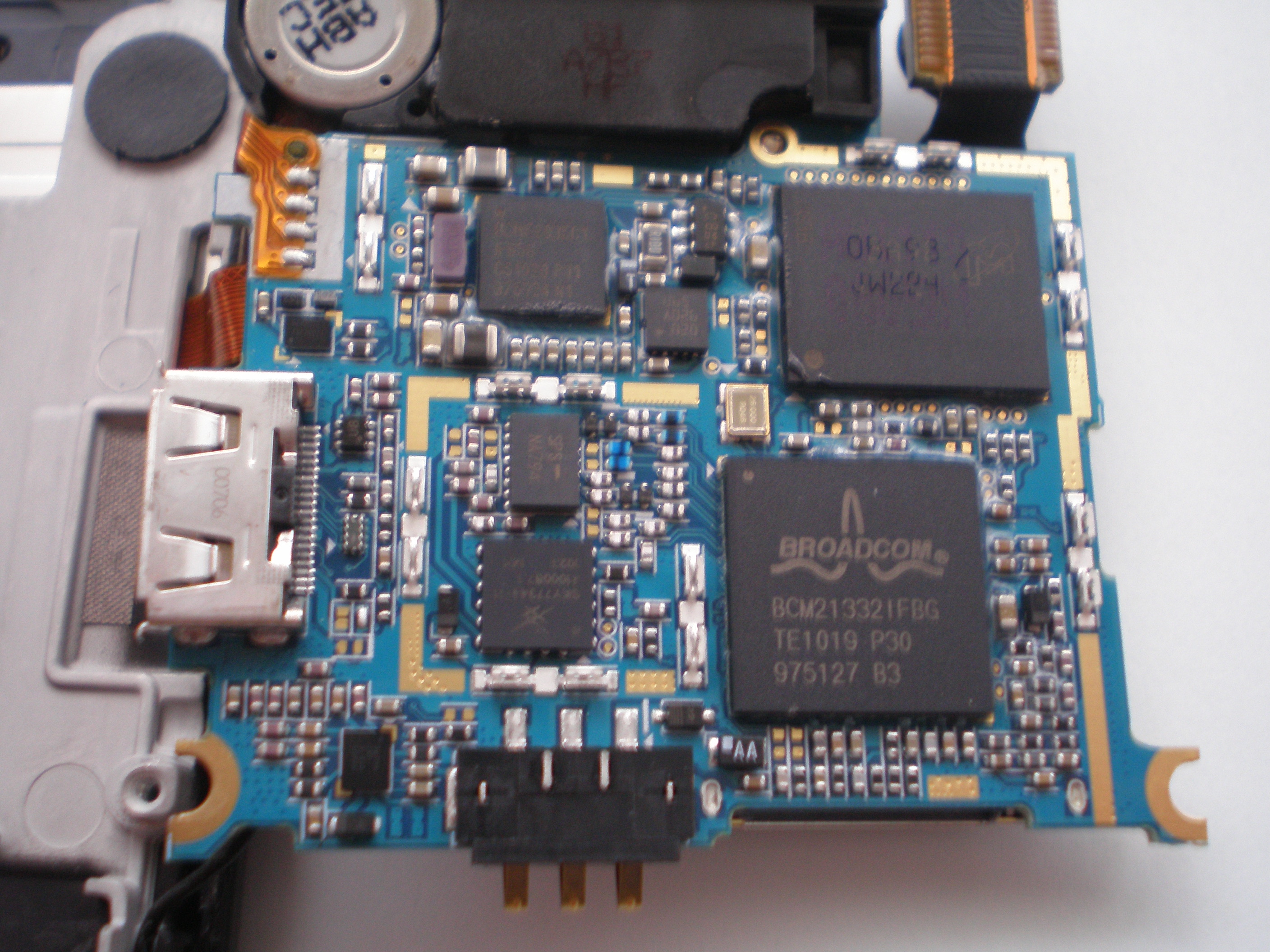

ich habe ein Samsung GT-S5230, ich wollt das Telefon flashen und eine neue Firmware aufspielen, wie hier so oft beschrieben auch bei mir der Fehler:
Wait reset !!
Serial port detect error!
Dannach läuft leider auch nichts.
(Die Ursache wurde ja von Mobishare gefunden):respekt:
Akku raus - 5 min warten - DL Modus leider nicht möglich.
Meine Frage woran erkenne ich ob ich den richtigen oder falschen habe.
Wie ich hier gelesen habe, kann Mobishare mir diesbezüglich helfen, vielleicht sogar reparieren.
PS: Ich hoffe das ein Branding nicht unbedingt ausschlaggebend ist, bin mir nicht sicher, ob eins drauf ist, habe das handy gebraucht gekauft. Zuletzt wurde mit O2 telefoniert.
Beim anmachen erschien aber kein Betreiber.
Bitte um Hilfe.
DANKE:danke:
Anbei noch ein paar Bilder.
9 Antworten auf diese Frage
Guest Gast12
Reparieren können wir das, kein Problem.
Das erkennst Du daran, das Du auf dem 2 Bild also rechts, oben auf dem Chip ein M hast, also ein MicronChip, früher stand da Samsung drauf.

Guest Gast12
Der Chip ist fest verlötet und kann nicht getauscht werden, das Handy hat keine Festplatte sondern einen Festspeicher, so ähnlich wie eine SD-Karte aufgebaut ist.
