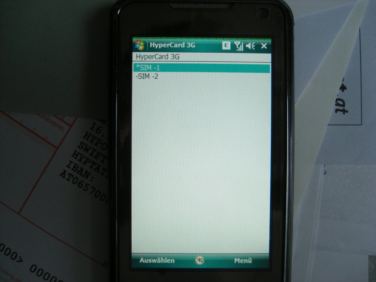

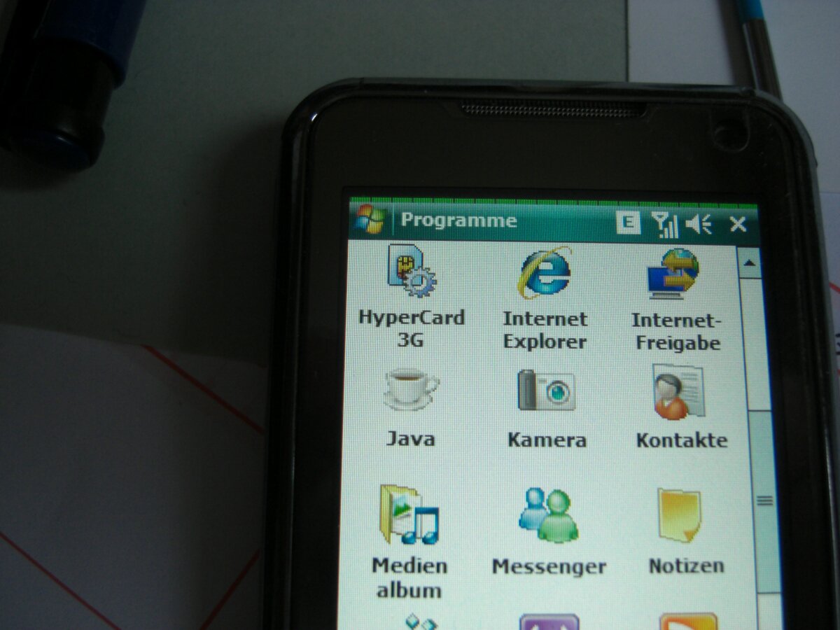

Ich habe auch zuerst die billigeren Adapter geordert mit dem Fazit keiner funktionierte. Ich kann also zu 100 % euch berichten das dieser https://www.g-telware.de/dual-sim-adapter/dual-sim-adapter-gdsom-fuer-das-samsung-omnia2.html für das i900 ohne Probleme funktioniert. Nicht nur GPRS sondern auch UMTS wird perfekt verarbeitet. Sobald der Adapter mit den bestückten Simkarten in den Simslot geschoben wird, wird in dem Ordner Programme das Programm HyperCard 3G das sich auf dem Chip des Adapters befindet installiert. Nun brauch man nur mehr das Programm aufrufen und die Simkarte auswählen und schon kann man die güstigeren Provider-Dienste in Anspruch nehmen. Auch ist das ausschneiden der Simkarten auf die passende Größe hin kein Problem der Chip ist gerade mal 2mm groß. Ihr dürft nur nicht vergessen die Kanten der Karten ein wenig abzufeilen damit die Kupferbahnen sauber die Kontakte berühren.
Hier noch zwei Bilder.
LG Kratky

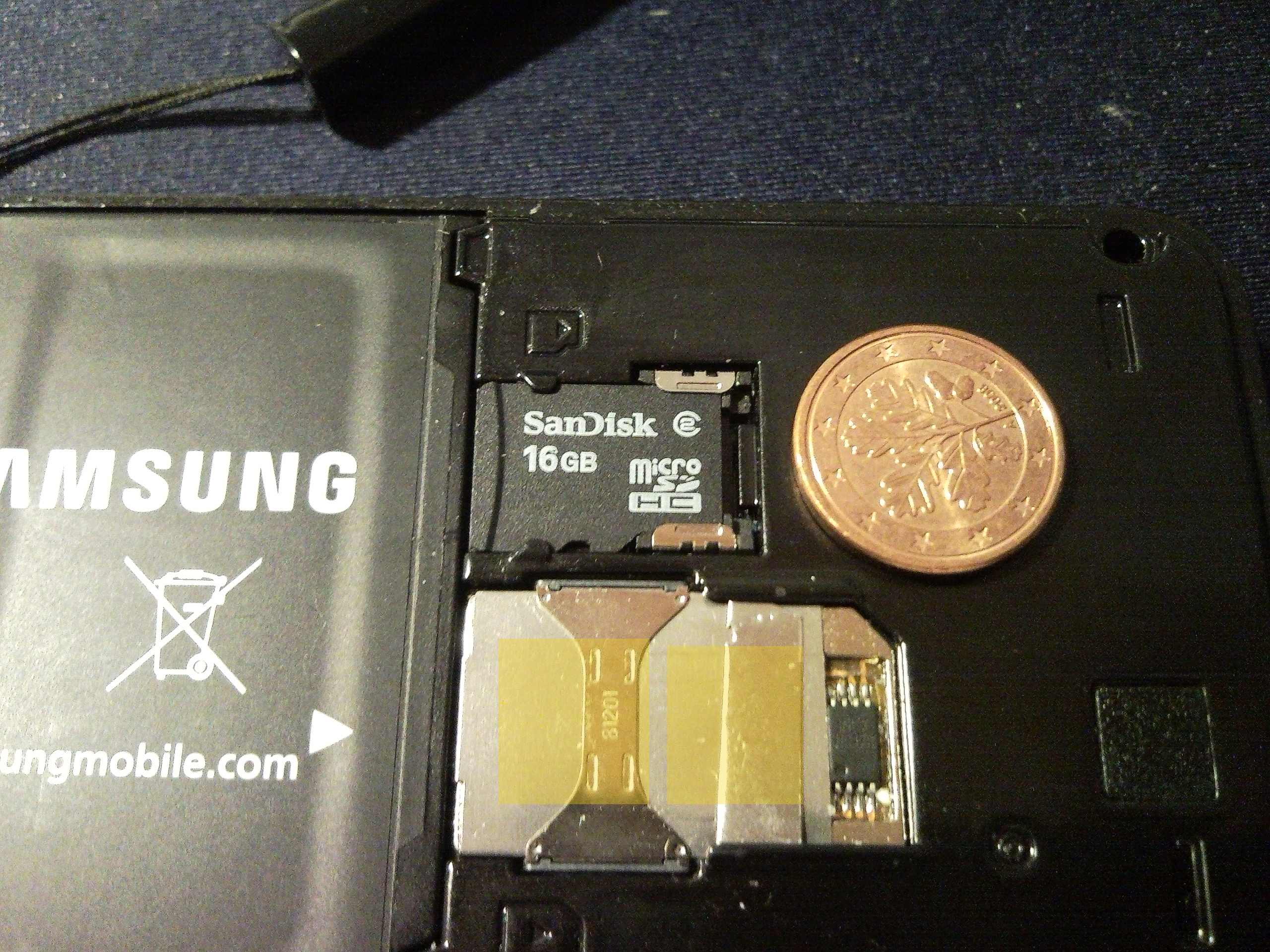

Das hat wohl weniger was mit der Soft des Handys zu tun (die Neueste ist bei mir auch drauf), als mit Kontaktschwierigkeiten im Adapter. Nachdem ich erstmal da wo der Haltebügel des Omnias nicht sitzt und der Rückwand eine Pappe zwischen geklemmt hatte, ging der bei mir auch. Die Ratschläge des Verkäufers waren ziemlich unbrauchbar. Der Bügel für die Sim-Karte ist im Omnia etwas anders als in anderen Handys. Der drückt in dem Doppelkartenhalter die zweite Karte nicht an. Ich hab mir aus hauchdünnem Stahlblech einen winzigen Bügel geschnitten und an der richtigen Stelle unter dem Falz verriegelt, jetzt geht das Teil meistens zuverlässig. Die Handhabung ist allerdings total besch__ert, langwierig und umständlich, umschalten dauert lange und es wird nicht mal von allein zurück geschaltet. Das Teil hätte ich mir sparen können, Für den Preis kann ich mit meiner Bildkarte fast ein Jahr telefonieren zumal ich zusätzlich noch eine Flat-Karte habe (nat. nur Festnetz, Internet und ein Provider). Das Ding geht zurück.

Stimmt nicht. Ich habe schon mehrere Adapter versucht. Bei allen gibts Probleme mit der Karte im Adapter die an der abgeschrägten Seite sitzt. Im Gegensatz zu anderen Handys (da passt und funktioniert das fast immer), ist der Bügel der die Karte hält sehr schmal und sitzt wirklich nur über den Kontakten der original Karte. Bei dem Duo-Adapter (das ist ganz schön schwierig den rein zu kriegen), ist der Teil mit der zweiten Karte im Omnia ohne jeglichen Halt, dadurch gibts Kontaktprobs, Das Blech des Halters ist zu dünn um sicheren Halt zu gewährleisten (es lagen zwei bei, eines ist deutlich besser aber auch nicht sicher). Man kann aber ein winziges!! Blech über die andere Seite klemmen, da im Omnia feste Führungen auch dort existieren, dann funktioniert das zuverlässig.
Die Karten habe ich mit der Stanzzange ausgeschnitten. Die ist absoluter Mißt, weil die falsch rum stanzt. Der Grad der an den Kontakten entsteht ist dabei extrem hoch. Beim Versuch den Grad mit der Feile zu brechen ist mir eine Karte gestorben (Reibungselektritität?). Die Karten passen allerdings exakt und gut rein. Diese Adapter sind nicht ohne, man muss mit "Abfall" (Gerät, Karte und/oder Adapter) rechnen. Wem das nichts macht, OK.
Jetzt läuft es ja, allerdings sind die Umschaltzeiten lang, ich weis ja nicht was Du unter kurz verstehst, das kann schon mal alles zusammen `ne Minute dauern. Ausloggen, einloggen, dann kommt noch der Spruch "neue Simkarte gefunden, wollen Sie.....). Bei laufender Verbindung geht garnichts (warum wird dann die bestehende Verbindung nicht einfach abgebrochen?), dann versperrt ein nicht zu killender Hinweis sogar teilweise die Bedienung. Die fürchterliche Fummelei ist nicht narrensicher, also nicht jedermanns Sache.

PS. zum Bild: ungefähr an den gelb gemarkerten Stellen liegen die zwei zurecht geschnitten Chips unter der mitgelieferten Abdeckung. Der nachträglich untergeklemmte Blechbügel ist sicherlich für Omnia-Besitzer erkennbar. Das kleine offene IC geht nur sehr schwer mit hochbiegen des Originalhalter unter dem Bügel durch. Das Foto wurde mit einem anderen Omnia gemacht (draufklicken, mehrfach klicken vergrößert), und dann verkleinert. Es ist nicht beschnitten. Das Schärfezentrum der Automatik lag auf der Speicherkarte, Antiwackler eingeschaltet, frei Hand. Ich finde das für diesen Mackrobereich ganz erstaunlich gelungen.
