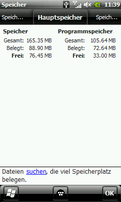

hab auch nochmal eine frage:
seitdem ich 1x selbst eine rom erstellt hatte, habe ich insgesamt mehr speicher zur verfügung.
dies ist nun auch bei der clean variante der fall.
Speicher: 165.35MB
Programmspeicher: 105.64MB
was ja insgesamt 270.99MB entspricht, dachte allerdings das nur 256MB vorhanden sind?
irgendwer eine idee dazu?

hier ein screenshot
das ist mit der aktuellen clean rom von jo
gruß mTx
jo-the-ripper
...sry aber programmspeicher 33mb ist einfach falsch...außer du hast ohne ende programme geöffnet. das gleiche gilt für den speicher. der "speicher" ist übrigens der nandspeicher und programmspeicher ist der arbeitspeicher und können nicht miteinander verglichen werden.
