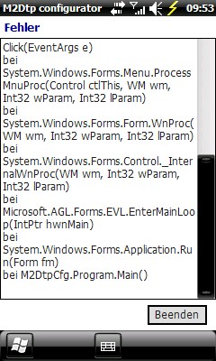

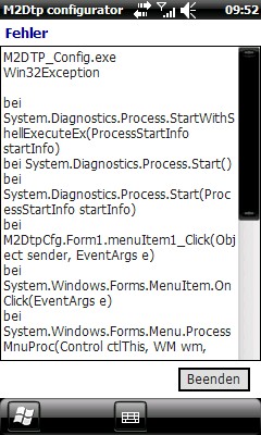

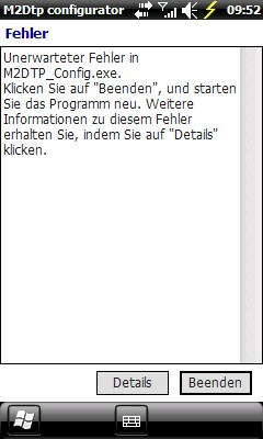

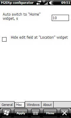

habe nun ne Frage zu den MANILA-Einstellungen:
wollte dort "Auto switch to Home-widget" aktivieren, was bei mir aber nicht klappt, siehe Anhänge.
liegt der Fehler bei mir?
Rik

bezüglich M2DC und gleichzeit als antwort auf rik's frage:
ich werde diese woche eine eigenes programm als ersatz schreiben. leider m2dc ziemlich inkompatibel mit der aktuelleren manila-version.
