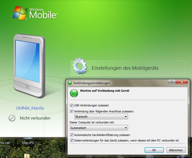

2.) M2D Manila Reloaded über Bluetooth mit einem Win7-PC verbinden
(ähnliche Prozedur auch mit anderer Firmware)
1.) Mobile Geräte Center Einstellungen vornehmen (Anhang 1)
2.) Bluetooth auf dem PC einschalten
3.) Manila/Schieber zu "Einstellungen", -> Kommunikation: a) Bluetooth-Schalter: EIN - B) Feld links daneben antippen
4.) im folgenden Fenster "Neues Gerät hinzufügen" - Suche läuft....PC wird erkannt
5.) 4-stellige Ziffer (z.B. 1234) eingeben und sofort am PC das BT-Symbol in der Taskleiste anklicken: vorher blass, erscheint jetzt mit fetter Schrift -> "Herstellen einer Verbindung für ein Gerät zulassen" - anklicken! und im nächsten Fenster schnell die 4 Ziffern eingeben - Verbindung wird hergestellt, die Erfolgsmeldung schliessen (ab da ist diese Partnerschaft registriert und man muss künftig nur noch "verbinden"). Nach kurzer Ladezeit erscheint das Omnia im Explorer mit allen Laufwerken.
Meine Aufforderung zur Eile ist übrigens mit der enorm kurzen Zeit begründet, die zur Ziffern-Eingabe auf dem PC verbleibt, sonst muss der gesamte Vorgang wiederholt werden.
Trotz Meldung der erfolgreichen Koppelung kann es dann vorkommen, dass die Verbindung unterbrochen ist. Ich führe das auf die Überschneidung von Zifferneingabe und Registrierung zurück, aber bei nochmaligem "Verbinden" klappt es jedenfalls.

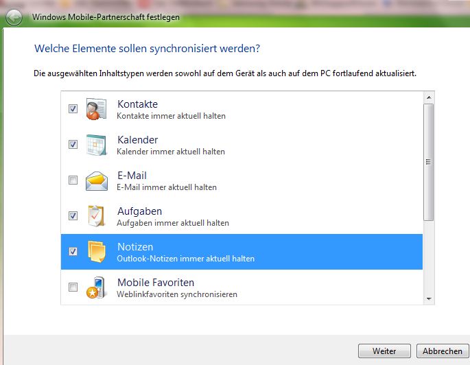

Nunmehr kann auch das Mobile Geräte Center aufgerufen werden, um Daten zu synchronisieren: im Fenster wird das Gerät als "verbunden" angezeigt und man hat die Wahl, mit oder ohne Einrichtung zu verbinden. Beim ersten Mal empfiehlt sich im Normalfall die Einrichtung, es sei denn, Outlook ist nicht installiert. Also Gerät einrichten: im folgenden Fenster können die Elemente gewählt werden (Anhang 2) und weiter: Namen des Gerätes wählen.
Ich benenne immer mit dem Rom-Namen, hier entsprechend OMNIA_Manila.
Die Rom-Bezeichnung ist wichtig, denn im Gegensatz zu XP mit ActiveSynch können mit dem W7 Geräte Center mehrere Partnerschaften geschlossen werden***. Schon bestehende bleiben erkannt, ein vorher nie benutztes Rom muss natürlich angemeldet werden. Nach Eingabe des Namens werden sofort die vorhandenen Kontakte, Notizen, etc. auf das Gerät kopiert.
(***: das gilt nur auf demselben PC, bei Wechsel zu einem anderen Computer muss gegebenenfalls eine der schon bestehenden Partnerschaften gelöscht werden. Allerdings läßt sich die Verbindung auch ohne Partnerschaft herstellen.)
Aus irgendeinem Grund auftretende Probleme bei der Synchronisation können durch Löschen und Neuerstellung der Partnerschaft im GeräteCenter und auf dem Handy überwunden werden.
Bei Auswahl der zu synchronisierenden Elemente sollte man den Punkt "Daten" abwählen, sonst wird gleich zeitaufwendig eine Kopie des Gerätespeichers und aller Multimediadateien angefertigt, was sich auch später besorgen läßt. Ausserdem kann man über den Explorer individuell kopieren.
