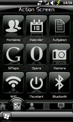

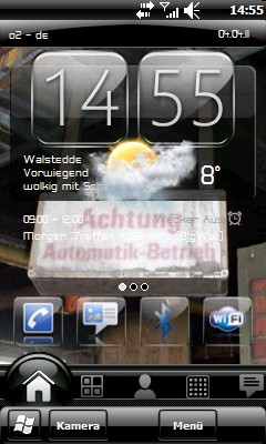

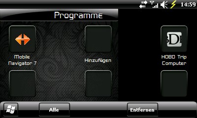

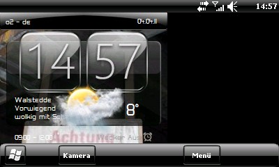

habe mal 4 Bilder angehängt, welche meine Frage vllt besser "erklären":
Hochformat Start: alles gut mit eigenem Hintergrund
Hochformat ActionScreen: kein eigener Hintergrund
QuerformatStart: Hintergrund nicht mehr passend
QuerformatProgramme: kein eigener Hintergrund & Menus auf "Hochkant" ausgelegt
besser so ersichtlich?
