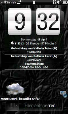

ich hab den verdacht die icons für s2u2 im rom (titanium vom 4.4.) sind nicht richtig.
gestützt auf folgende thesen:
- das weatherscript verwendet für das titanium und s2u2 die gleichen nummern in den dateinamen
- titanium verwendet die dateien /windows/HH_WEATHER_NN.png
- s2u2 verwendet die dateien /programme/s2u2/gfx/weather/NN.png
einige stimmen in etwa und andere sind total falsch, die icons im post von Al scheinen jedoch richtig zu sein (hab nicht jedes einzelne geprüft)
-> KANN DIES JEMAND SO BESTÄTIGEN?
ich habe die files skaliert auf 150x120 (wirkliche icongrösse ca. 75x60 da sie mittig platziert werden).
so sieht es nun aus:
