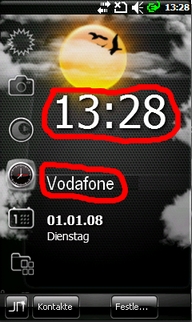

sv0911
Hallo Freunde,
bin absoluter Rookie... habe mir vor kurzem ein Omnia i900 (ohne Branding) zugelegt und folgende Rom drauf geworfen:
"i908 ZUIF2 Vs. XBIJ1 WM6.5.X 23549 JN Foundation Neo Titanium Le Diable"
Bin absolut begeistert.. Meine Hochachtung an die Köche... und alle hier die sie unterstützen!!!
Der Umgangston in diesem Forum ist auch im Vergleich zu vielen anderen Seiten 1A..!!
Jetzt meine Frage an die Profis hier...:
Kann man die fette weisse Uhr auf der Home-Seite deaktivieren/entfernen..??
Darunter steht mein Netzbetreiber (Vodafone).. was ich auch gerne da weg hätte.. Habe auf allen möglichen Seiten nach Anleitung/Tipps gesucht.. aber nichts gefunden..!!
Vielen Dank für eure Hilfe..!!

sv0911
Hallo mispeed,
danke für deine Antwort....!! Die Uhrenfrage scheint wohl eine Premiere zu sein..:lol: Mir reicht die kleine Uhr im oberen Rahmen. Leider konnte ich mit dem integrierten editor nichts dran ändern.. Vielleicht stelle ich mich auch noch einfach zu blöd an.. daher auch meine Frage an euch Profis hier...:rolleyes:

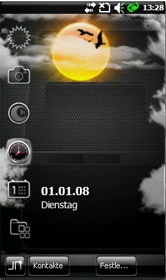

Ps.. Möglicherweise sollte ich noch erwähnen, dass ich das kleine Uhrenicon in der linken Laufleiste ja gerne
weiterhin drin haben möchte, jedoch ohne die, wie oben beschrieben, weissen fetten Ziffern und ohne den
Vodafonetext.. (siehe unteres Bild... zum Vergleich mit erstem Bild..oben)

shortypac
Hallo sv0911,
hier die Antwort *grins*
"JA" man kann alles im Titanium ändern ;)
Aber mach das am besten über deinen PC aus... Hier mal eine kleine Einweisung ;)
Die Uhr
1- kopiere dir aus deinem Omnia unter dem Windows Verzeichnis die Titanium_240x400.cpr (& falls Du das auch für den Landscape ändern möchtest die Titanium_400x240.cpr!
2- öffne nun die Titanium Cpr mit einem Texteditor und entferne die Einträge <Text ID="Time"... bis ...Color="#FFFFFFFF" />
</Text>
Hier mal als Beispiel meine CPR Werte ;)
<Text ID="Time" Left="-1" Top="25" Width="193" Height="50" FontFamily="Arial" FontSize="20" FontStyle="regulary" Wrap="False" VerticalAlignment="Top" HorizontalAlignment="Right" Trimming="EllipsisCharacter">
<TextStage TextOffsetType="TextOffsetDropBottomRight" Color="#00000000" TextOffset="1" BlurFactor="3" Alpha="1.0" />
<TextStage TextOffsetType="TextOffsetNone" Color="#FFFFFFFF" />
</Text>
Der Provider
<Text ID="Network Name" Left="12" Top="72" Width="174" Height="22" FontFamily="Tahoma" FontSize="8" FontStyle="regulary" Wrap="False" VerticalAlignment="Top" Trimming="EllipsisCharacter">
</Text>
Falls Du noch Fragen haben solltest, dann nur her damit *grins*
