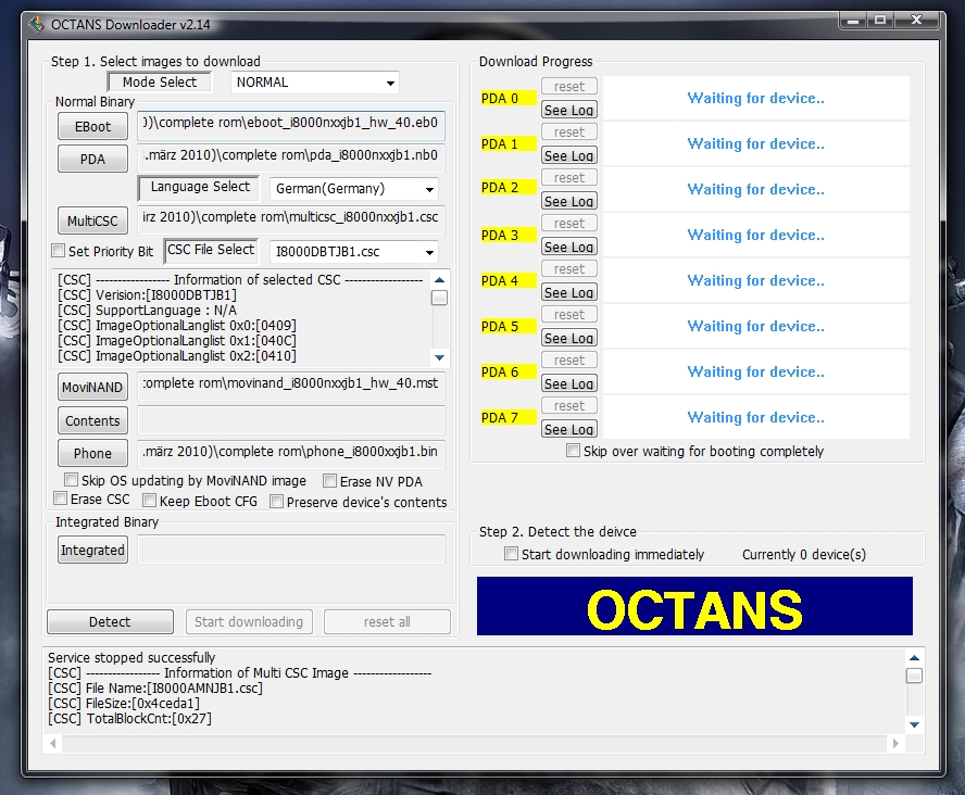

Me-Virus
moin jungens,
da ich bisher noch kein costum-rom geflasht hab würd ich gerne wissen ob meine settings mit octan alle richtig sind und ob ich dann ohne weiteres flashen kann. Die files, abgesehen von der ***.nb0 (wegen WM 6.5.3) sind alle aus der BJ1 von secany, da "fchfan" auf der Basis von BJ1 gearbeitet hat (falls es von ihm ist).
