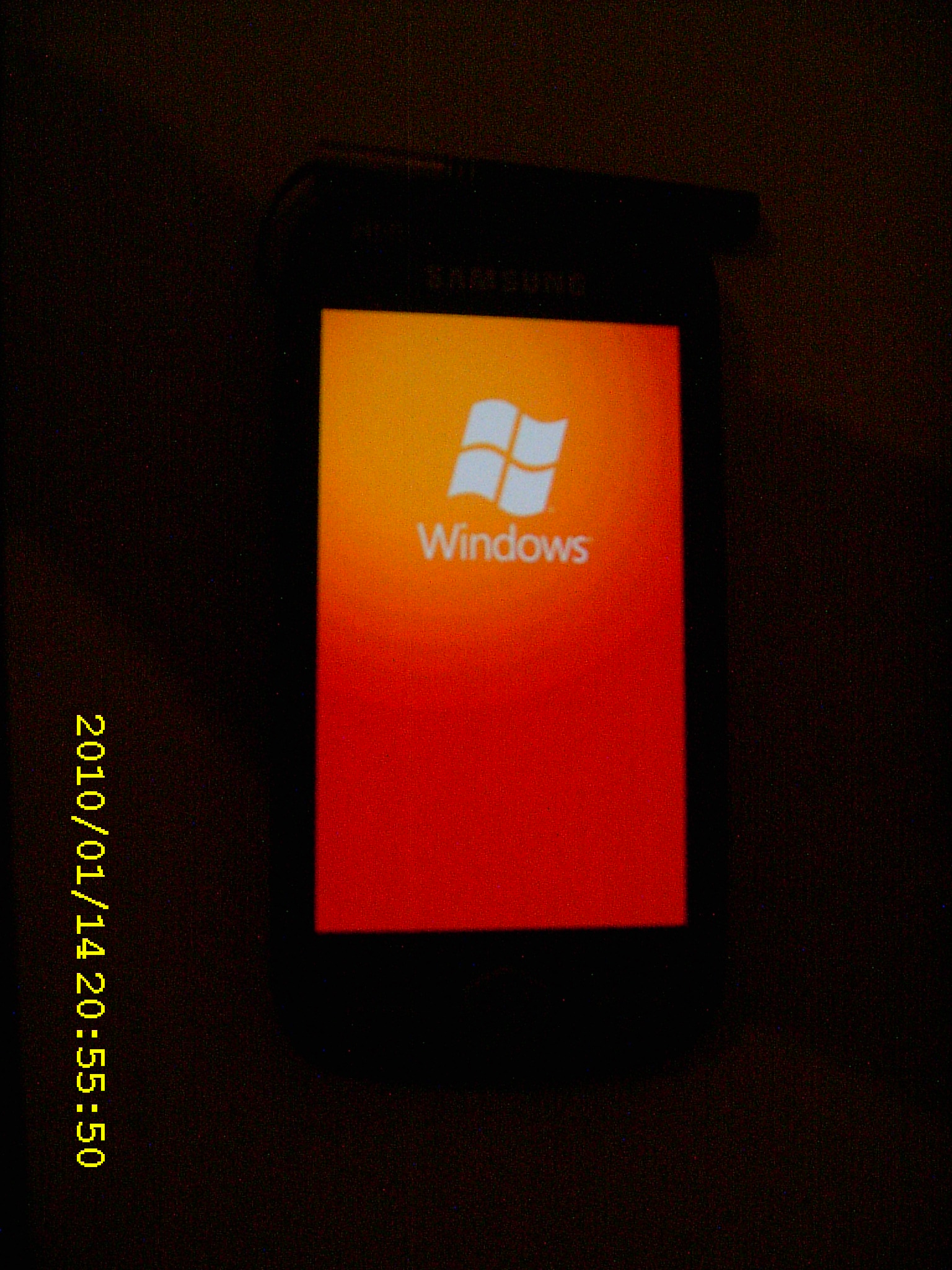

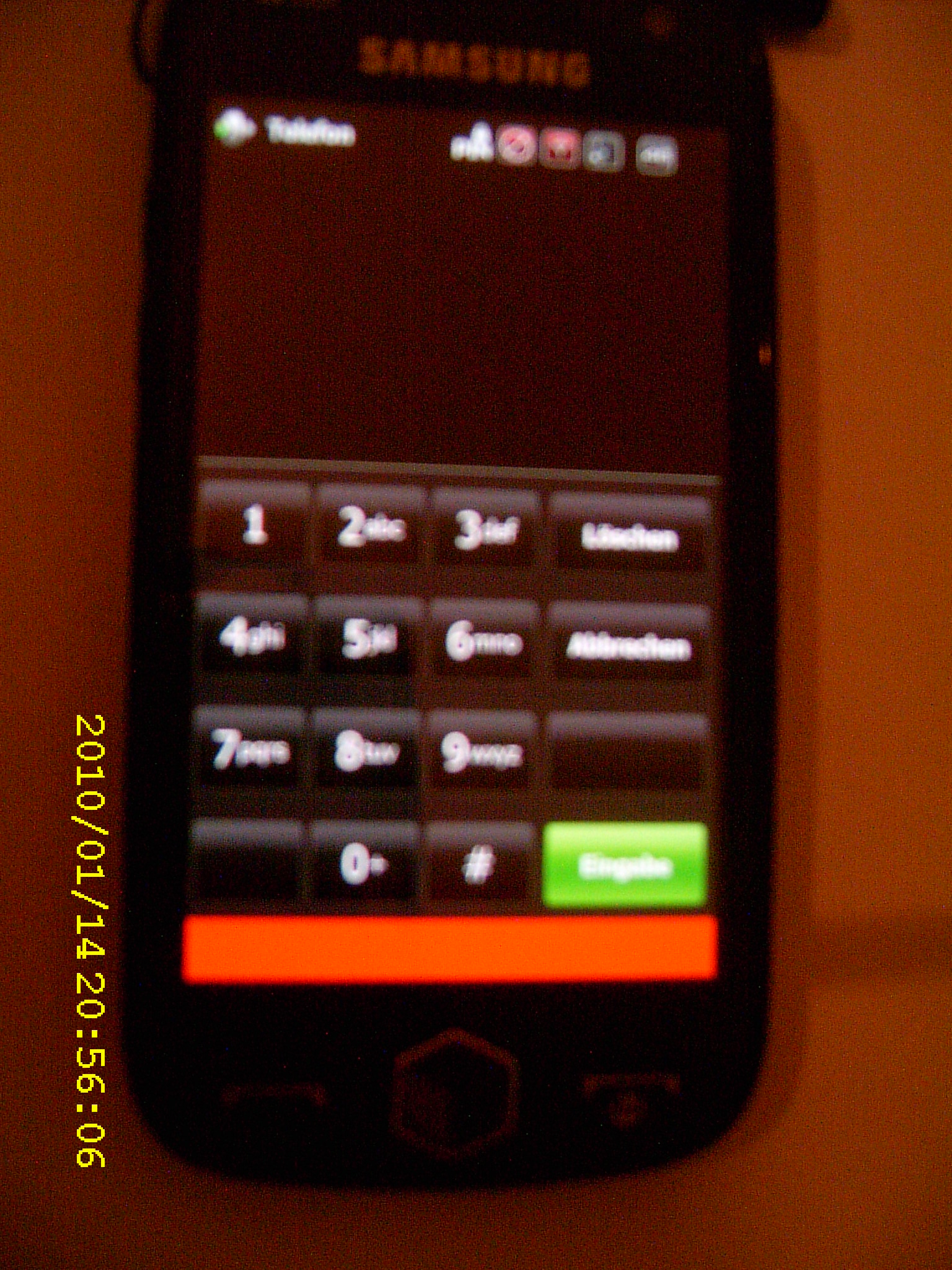

Und ein Streifen von orangem bleibt kurzzeitig wenn die Tastatur erscheint, unten oder oben.post-516205-14356828883349_thumb.jpg

der orangene Bildschirm is normal. WM 6.5 Startbildschirm... aber den Streifen unten kenne ich nicht..
_joker_
aber ich :-)
Passiert manchmal nach einem Softreset. Irgendwie scheint die Grafikhardware manchmal nicht hinterher zu kommen. Ist aber beim nächsten SWR wieder weg und taucht nie wieder im laufenden Betrieb auf.
Schönheitsfehler beim Reset....
Gruß _joker_

das problem mit dem orangen streifen hatte ich auch weil ich unter vista geflasht hatte, nach meinem flash unter xp gab es diese fehler nicht mehr..
korea555
habe unter xp geflasht und habe auch den orange-farbenen balken ...
ingo1969
ja ich hatte den auch schon, hat nichts mit vista oder xp zu tun, wird schon so ungefähr sein, wie es _joker_ geschrieben hat.
den orangen balken hatte ich bei sogar schon bei I8000NXXII9, hat also auch nichts mit der FW zu tun. Z.Z. habe ich diesen Balken nicht.
