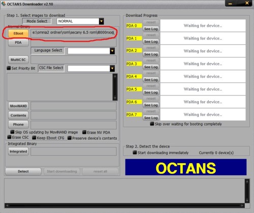

Für den Flashvorgang brauchen wir den Octans Rom downloader 2.1.0.exe.Wr laden uns die Datei herunter legen uns einen Octans Ordner an (am besten dort wo wir auch unser Rom gespeichert und entpackt haben), speichern die zip dort und entpacken diese. Wir sehen jetzt eine Octans .exe die wir zum Rom flashen starten.

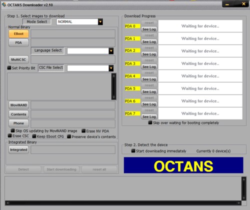

Octans downloader:
Wir sehen nun diese Oberfläche von dem Octans Programm.
Info:
Es wird nicht empfohlen so wird es derzeit in einigen Forenbeiträgen gepostet das man die eboot Datei lieber nicht flashen sollte da diese schneller zu einen Flashfehler führen kann.Eine Reperatur über die Garantie ist dadurch nicht machbar.Aus diesem Grund wird die eboot Datei ab dem Rom vom 31.10.09 nicht mehr beiliegen.Sollte sich was ändern gebe ich euch bescheid.Ich habe bereits erfolgreich ohne die eboot Datei geflasht
Als erstes laden wir die CSC_I8000NXXIJ6.CSC auch Multi CSC genannt. Im Octans Fenster auf Multi CSC klicken und laden die Datei wo wir unser Rom entpackt haben das sieht dann so aus.
Achtung: wir stellen jetzt die Sprache auf deutsch (German) um.Das Fenster ist über der Multi CSC zu sehen.

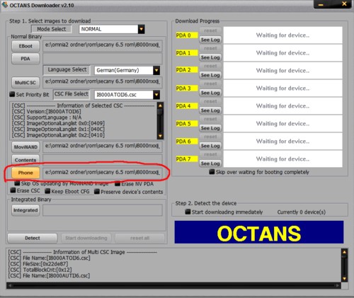

Nun laden wir PDA_I8000NXXIJ6_HW_40.MST auch MoviNand genannt im Octans .Auch hier klicken im Octans Fenster auf MoviNand klicken und die entsprechende Datei ins MoviNand Fenster laden.
Im letzten Schritt müssen wir noch die Phone_I8000XXIJ2_REV_04.bin laden. Auf Phone klicken und im Rom ordner die Phone_I8000XXIJ2_REV_04.bin laden.Jetzt haben wir alle Rom dateien geladen und gehen über zum Flashvorgang
Unser Rom ist jetzt vollständig im Octans programm bereit zum flashen.Wir klicken unten auf Detect warten kurz und schalten unser Omnia mit der auflege Taste aus.Neben der Detect Taste wird jetzt die Start Downloading Taste schwarz hinterlegt.Diese klicken wir an. Das Omnia jetzt bitte ganz in ruhe lassen und die nächsten 10minuten abwarten bis der Octans downloader das Rom vollständig geflasht hat im rechten Fenster von Octans sieht man den Flashvorgang .
Am Ende sollte ein Done oder Finish stehen.Aber auch hier lassen wir den Octans noch offen.Das Omnia konfiguriert in den weiteren 5-10 minuten die Spracheinstellung.Danach sollte das Rom fertig konfiguriert sein.und bootet hoch.Octans kann jetzt geschlossen werden. Zum Abschluß machen wir nach dem flashen noch einmal einen Hard Reset um evt Fehler beim öffnen von Programmen etc auszuschliessen

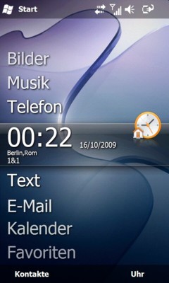

Bitte nicht verwundert sein wir müssen als letztes natürlich noch die WM6.5 Oberfläche starten. Dazu gehen wir in Einstellung / Anzeige und Licht / Elemente und Heute scrollen runter deaktivieren TouchWiz und setzen ein Häckchen bei Windows Standard.
Fertig !!!!!!!!!!!!

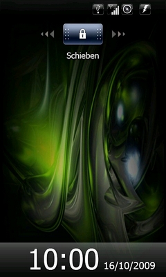

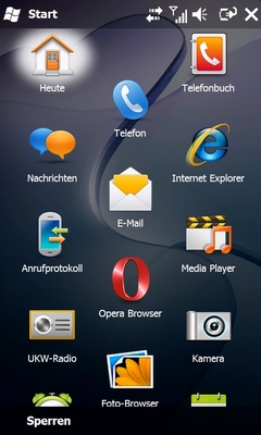

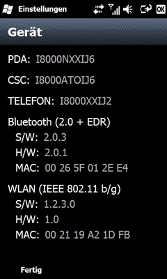

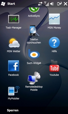

Und hier habe ich noch ein paar Screens von dem Rom
