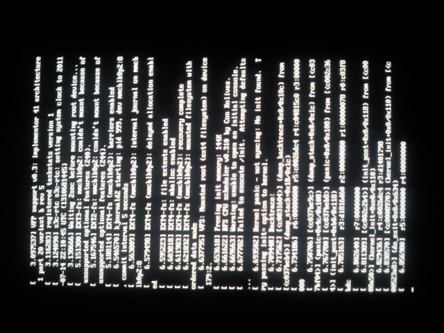

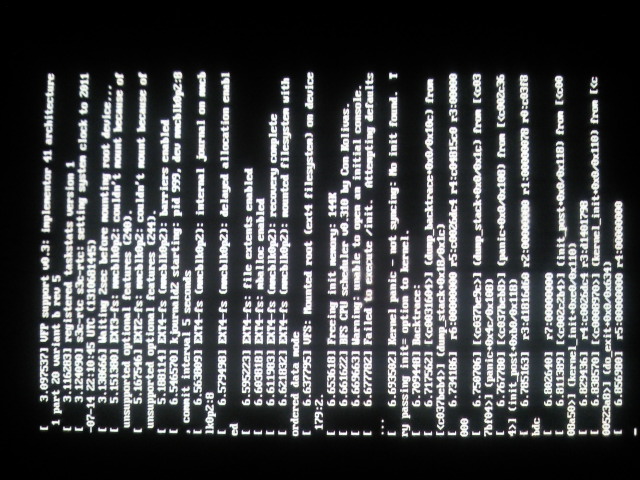

Fischglas
So Hallo nochmals,
ploetzlich hat es wieder geklappt mit dem entpacken.
Also, alles wieder Schritt fuer schritt nach Anleitung gemacht, auch die Start. txt und init.rc abgeändert.
Natürlich nach wie vor der gleiche Fehler.....
Bootvorgang bleibt stehen.
Hab jetzt noch 2 Bilder vom Display gemacht, wenn der Bildschirm steht.
Vielleicht hilft das weiter.
Nochmals Danke, Gruß Sven

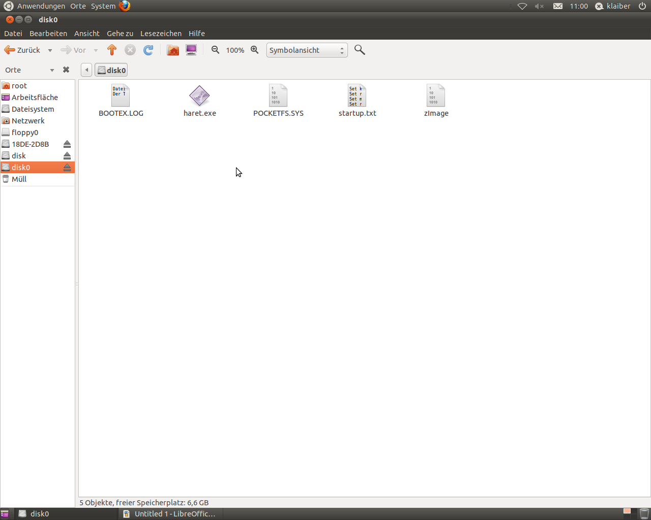

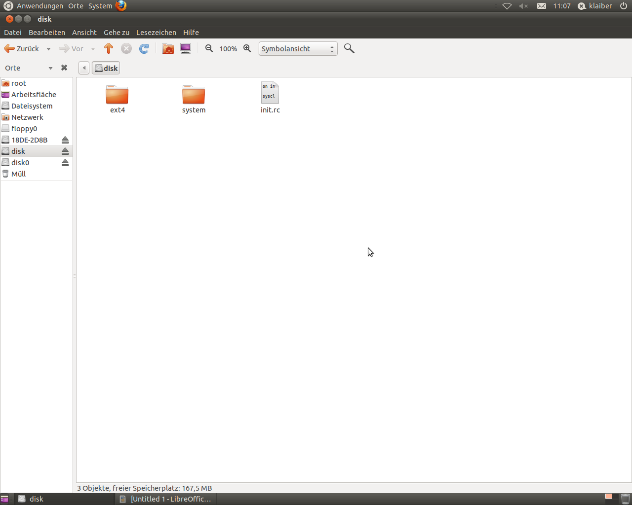

Mach mal bei der startup.txt aus kop2 "k0p1"... und die tar's hasse alle in ubuntu unter disk schön entpackt oder? sorry dass ich immer nachfrage...
Fischglas
Hallo Malavin,
danke fuer Deine schnelle Antworten.
Hab Deine Anweisung mit der Startup befolgt, gleiches Problem wie vorher.
Hab jetzt mal Bildschirmfoto vorn disk u. disk0 angefügt, sowie kopie von
init.rc und startup.txt.
Vielleicht erkennt man dann, was ich falsch gemacht habe.
Danke nochmals, Gruß Sven
startup.txt
initrc.doc

Du bist geil ;) der Inhalt im ext4 Ordner sollte im Hauptverzeichnis stehen. Kein wunder dass er es nicht findet :) Die Bilder haben geholfen, war ne gute idee ;)
Disk0 sieht gut aus, mach aber k0p2 wiederr draus.
Initrc hab ich kurz überflogen und sieht gut aus.
