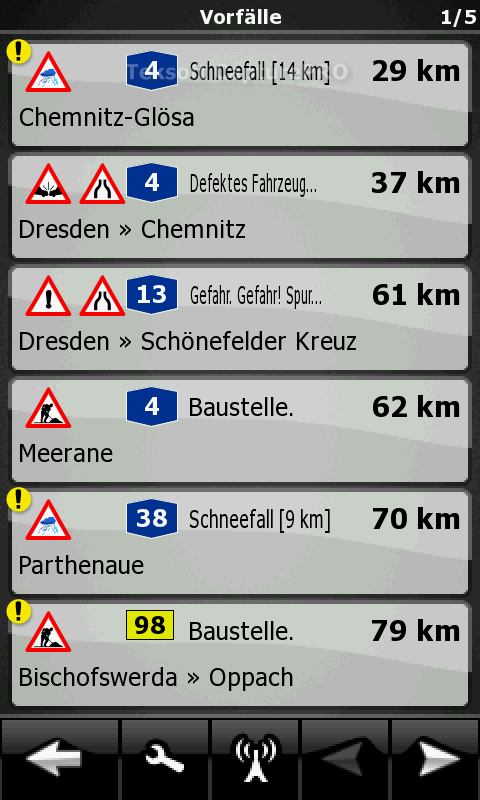

Meldung CA-TMC (Code OK) 100MHz wer sagts denn! Von hier aus riesen DANK an phj von MoDaCo

Moment....... mal nicht zu voreilig..... Kommt zwar Code OK.... da ich ja manchmal ein Zweifler bin oder Kontrolleur, wie bekommt man das raus, ob es auch Pro-Daten sind?

so wie es aussieht, klappt es auch. Normale Sender bringen zwar schnell Infos, CA Sender auch, heben sich aber schnell wieder auf und bringen auch Angaben in meiner Nähe. Bei Nicht-CA sind alte Meldungen immer noch da. Also scheint es zu funktioniern.
Bin zufrieden!

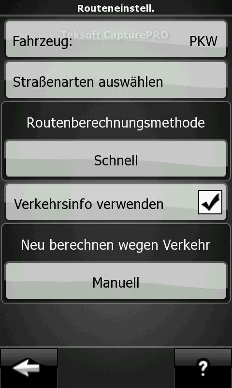

@_joker_: ich habe ein Problem mit der 90500 Version. Er findet die TMC und TMC Pro aber er gibt keine Meldungen. Liegt es vielleicht an dem Layout in dem die Nachrichten angezeigt werden??? Hilfe!!!

warum nimmst du es quer? Wenn du keine entspr. Halterung hast, nützt dir das eh nix im Auto mit Kabel dran zum laden...
Ups, bei mir klappt es. Guck mal in der Einstellung/Routenplanung, ob da Verkehrsinfo verwenden mit angezeigt wird.... ist nur so eine Idee. Ansonsten dreh den Bildschirm und guck dann mal. Moment noch.... probier gleich mal was....
Gruß _joker_
_joker_
Mist, wird dir nicht viel nutzen.... Auch wenn keine TMC Daten reinkommen, zeigt es das Verkehrsmitteilungen nutzen, mit an.
