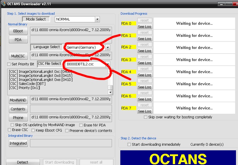

Das hört sich so an als ob du zwar in Deutsch geflasht hast, aber nicht mit der deutschen csc Datei. Weil dann hast du die Austria Version drauf. Dort sind so Kleinigkeiten tragend. zB. Wird dort das Datum so angegeben 29/12/2009 bei uns 29.12.2009 kann man einstellen.
Besser ist aber die csc Datei beim flashen auf I8000DBTIL2.csc einzustellen. Dann läuft alles perfekt.
