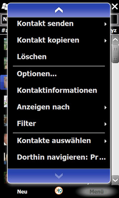

Bei Navigon auf "Meine Ziele", dann auf "importierte Adressen", dann kommst du in die Windows-Kontakte. Nun einen Kontakt markieren, aber nicht öffnen, dann auf "Menü" und ganz unten auf "Dorthin navigieren". Oder bei einem Kontakt durch langes drücken kommst du auch in das gleiche Menü und dann "Dorthin navigieren".
Eigentlich ganz einfach, wenn man es weiß, aber wer kommt denn auf so eine Menüführung? :crazy:
