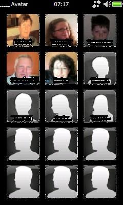

zephyr1100
Vielleicht kann man ja Avatar irgendwie einbinden.
Ich hab das mal in die DXID1 alphaUI Natural Vibe ROM installiert und auf einen Shortcut-Button auf dem Homescreen gelegt, und es funktioniert wunderbar. Das Einzige, was mich ein wenig stört sind die weißen Ränder um die Avatar-Bildchen.
Kennt sich jemand mit dem Programm aus, der mir sagen kann, wie man die Optik so wie im von holybabel zitierten Beitrag hinbekommt (wobei die Anzahl der Avatar-Bildchen wohl der Auflösung geschuldet ist)?
