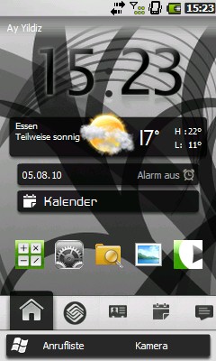

weiß einer vieleicht wie ich unten wo der datei explorer usw ist da was verändern kann also zb den opera einsetzen kann
Gurke_91
Einfach unten auf ein Symbol gehen & lange gedrückt halten! ;)
Greez Gurke
boozeman1001
@ gurke_91: ja, einfach in den Windows-Ordner kopieren und gut (nur die Bilddateien, also vorher entpacken - logisch) . Dabei werden die alten Bilddateien überschrieben, vorher also evtl. nen backup machen.
@ v3l0: das ist dieses hier: i908 ZUIF2 WM 6.5.X build 28233 Manila2D V2 Spirito Maligno 20.02.10 Update von der JN Foundation
Ist eben mit Fullscreenweather gepimpt.
https://www.handy-faq.de/forum/samsung_i900_omnia_firmware_update_service/124389-i908_zuif2_vs_xbij1_wm6_5_x_jn_foundation_titanium_m2d_spb_clean.html
v3l0
Greez Gurke
ja danke nur sind die icons dann nicht mehr so in box falls du weiß was ich meine ;)
Tak3r07
In den Windowsordner kopiern geht nicht, da die anderen dateien schreibgeschützt sind, also die alten HH_WEATHER_HOME_XX Dateien..
Was nun?
boozeman1001
Mit dem normalen Windoof-Explorer geht das auch nicht, da musst Du am besten den Total Commander nehmen.
Also erst die Dateien vom PC z.B. auf den Internen Speicher kopieren und von da per Total Commander in den Windows-Ordner.
Tak3r07
Total Commander is auf der GTX nich drauf.. hab mir jetzt selbst ne cab gebastelt die einfach die alten bilder überschrieben hat
Hat aber den selben effekt wie bei der alten cab.
Man muss wohl wirklich die koordinaten in den HTCHomeSettings.xml verändern, bloß weiß ich nicht wie.
Kennt sich hier jemand mit dem Bearbeiten von .XML - Dateien aus? Bitte melden !
boozeman1001
Ich befürchte auch, dass die XML angepasst werden muss.
Was ich vermute ist, dass sich da durch die nachträgliche Änderung der Uhr etwas verschoben hat.
Tak3r07
du meinst weil ich die Flipclock nachinstalliert habe?
Kann nicht sein, da ich diese auch auf dem G-Carbon ROM installiert hatte und gleichzeitig Fullscreen weather funktioniert hat ;-)
Edit:
Meine Aussage hat sich bestätigt: Habe beides deinstalliert, HTC Settings wiederhergestellt (M2DC Restore Settings) und dann das Fullscreen installiert: Funktioniert nicht.
boozeman1001
Dann: Hardreset...! Is zwar ärgerlich, aber ich schätze, das wird helfen.

Ich habe von mispeed die Grafikdateien bekommen, die man für Fullscreenweather braucht. Einfach in den Windowsordner kopieren und gut.
Bei mir hat die fullscreenweather-cab nämlich auch nicht funktioniert.
krass, krass!
wusste ja garnicht, was meine bildchen alles so können ;-)
ich muss bei manilla also einfach nur meine bildchen in den windows ordner schmeißen, und hab dann automatisch fullscreen weather im manilla?
oder muss ich da vorher/nachher noch iwas installieren?

Meines Erachtens nicht, da du ja bereits schon in der Uhr Wetterbilder hast, mit den anderen Bildern werden die Bilder nur ersetzt. Aber man muss glaube die Startposition bzw die position des Bildes in einer Datei ändern, deshalb kommt es auch zu den verschiebungen, da das Bild ja dann größer ist
Tak3r07
Vollkommen richtig, das Wetterbild ist dann nämlich genau 400x240 pixel groß und muss so angepasst werden dann es oben links in der ecke anfängt ( x=400 ; y=0 )
Komischerweise musste man das in den anderen Roms nicht machen wie z.b. das G-Carbon ROM..
Kennst du dich vielleicht mit sowas aus? Also sachen in XML-Dateien bearbeiten etc.. ?
ja genauso gehts! janz einfach! ;-)
Edit: zumindest in der JN Manila Spirito Maligno...
muskelbaer
hab manila nicht drauf, kannst mir ja die xml mal schicken dann kann ich es mir ja mal angucken.

ich denke mal das man die valuewerte für das dickgedruckte ändern muss:
probiere mal value = "0, 0, 240, 388"
aber vorher manila beenden, änderungen vornehmen speichern, einspielen und manila wieder starten
kann es nicht testen, da ich kein manila wiegesagt installiert habe.
