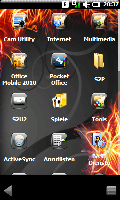

hey leute,
kann mir einer von euch sagen, wo ich das große glass icon set von norrin finde, welches er in manchen seiner roms verwendet?
ich hab hier eins rumliegen, aber da funzt die hälfte mindestens nicht...
wäre echt supi von euch ;-)
danke im vorraus!
lg
mispeed
Edea72
@mispeed
Falls Du zufällig die aus dem Screenshot meinst, dann gib Laut, und ich werde morgen versuchen, die aus meinem Systen zu extrahieren.
