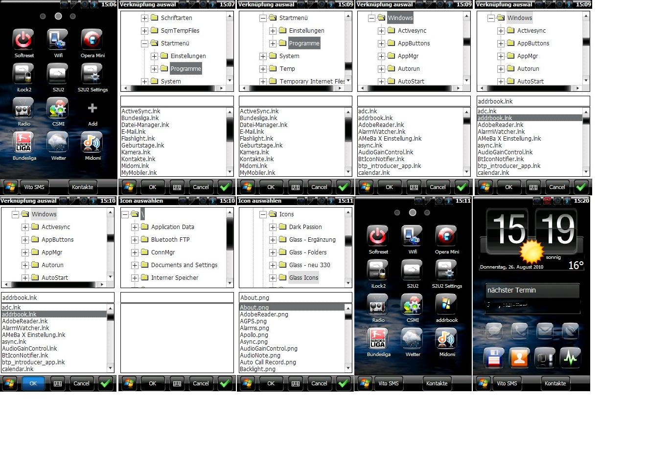

LordHelmchen1
Hy,
Du musst Dir Icons aus'm Netz ziehen. Es gibt tolle Packs, ich habe z.B. dinik's anastacia packs bei den xda devs geladen, da gibt es unendlich viele.
Diese Icons musst du irgendwo auf deinem omnia speichern (sinnvoll ist die Speicherkarte, die bleibt ja von allen evtl. Resets unberührt :icon_wink).
Dann kannst Du sie beim Verknüpfen über den Pfad finden.
Hi Zephyr,
danke für den Tipp. Den Link auf die Icon-Sammlung hatte ich hier im Thread auch schon entdeckt - und mir schon sowas gedacht ...
Das Vorgehen wäre also folgendes:
1. "Add" drücken
2. Zu der gewünschten Verknüpfung navigieren
(Warum kann man eigentlich keine EXE-Dateien auswählen? Und warum werden Verzeichnisse in "/Windows/Startmenü/Programme" nicht zum Navigieren angezeigt?)
3. Icon zu der gewünschten Verknüpfung festlegen?
(Wie funktioniert das? Ich bekomme kein zweites Fenster angezeigt, in dem ich das auswählen könnte ...)
Gibt's vielleicht 'ne "einfachere" Möglichkeit, das direkt in der Registry anzugeben? Wie wäre denn da der Schlüssel? (Okay, ich geb' zu, dass "einfacher" es vielleicht nicht exakt trifft - aber wenn's dafür funktioniert ... *g*)
Viele Grüße,
LordHelmchen

Im Prinzip richtig so. Nur bekomme ich, wenn ich eine Verknüpfung wähle, für die noch kein Icon hinterlegt ist, einen zweiten Screen, wo ich zum Icon-Ordner navigieren kann.
Die Verknüpfungen findest du
a) in "windows/Startmenü/Programme",
B) in allen Unterverzeichnissen hiervon (also z.B. 'Tools', 'Internet' oder 'Multimedia' usw. Ich habe mir noch einen extra-Ordner 'Spiele' angelegt, wo die Spiele alle reinwandern.) und
c) im windows-Ordner direkt.
Die nachinstallierten Programme (auch im Internen) erzeugen doch normalerweise eine Verknüpfung im Startmenü. Die müsstest du doch dann alle irgendwo in den oben genannten Ordner finden?!
Die "einfache" Variante ist mir nicht bekannt.

LordHelmchen1
Die Verknüpfungen findest du [...]
Hi Zephyr,
genau so dachte ich auch (wobei ich es schade finde, dass die Oberfläche nicht das in der .lnk-Datei referenzierte .exe-File scant und das Icon daraus zieht. Das läuft bei Manila aka TouchFlo besser - aber gut, dann ist das halt so, dass man das Icon selbst referenzieren muss. Nur ist das Problem, dass ich eben kein zweites Fenster bekomme ...
Und deine zweite Anmerkung, dass ja jedes nachinstallierte Programm ...
Auch da hast du recht, nur dass ich eben nicht in einen Ordner unterhalb von /windows/startmenü/programme navigieren kann, um eine .lnk-Datei dort auszuwählen :-(
Oder ich mach doch etwas fundamental falsch ...
(Bin allerdings mit meinem Latein am Ende - kann man denn irgendwo mal was Grundsätzliches zum AlphaUI und seinen Konfigurationsmöglichkeiten nachlesen?)
VG,
LordHelmchen.

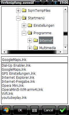

zephyr1100
@LordHelmchen1
angehängt hab ich dir mal kurz eine Art 'Anleitung', wo man ganz gut sehen kann, dass normalerweise ein zweiter Screen aufpoppt.
LordHelmchen1
@LordHelmchen1
Danke Zephyr,
ich hab zwischenzeitlich auch die kurze AlphaUI-Diskussion hier gefunden - nur falls jemanden die Modding-Möglichkeiten im Ansatz interessieren.
Aus deinen Bildern geht aber auch hervor, dass auch du die Ordner unterhalb von /windows/startmenü/programme/ nicht auswählen kannst, d.h. alle Verlinkungen im Verzeichnis Programme liegen müssen. Das erhöht zwar nicht gerade die Übersichtlichkeit des Startmenüs aber dann ist das halt so ...
Und es ist offensichtlich auch so, dass als Bildformat zwingend PNG-Dateien gefordert sind. Kann man aber auch mit leben.
Ich versuch mal, das hinzukriegen - vielen Dank.
LordHelmchen

zephyr1100
Danke Zephyr,
LordHelmchen
Hehe,
klar sind die Unterverzeichnisse auswählbar.
Du musst nur das kleine +-Zeichen vor 'Programme' anklicken, dann öffnet sich ein Baum mit den Unterordner 'Internet', Multimedia', 'Tools', 'Office' usw.
Klickt man auf diese, kann man die darin enthaltenen Links auswählen.
Das mit dem png-Format ist leider wahr...
