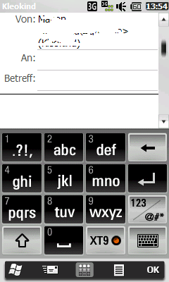

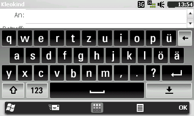

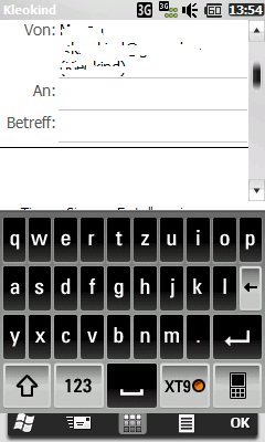

Hat wer zufällig einen Screenshot der LG-Tastatur? Hab die noch nie gesehen und derzeit auch ein Problem mit meiner Tastatur der AlphaUI natural... eventuell steig ich auf Manila um, darum möchte ich mich näher mit den Tastaturen befassen... die EZInput fand ich zu klein und zu langsam... kann aber natürlich auch am ROM liegen bezüglich der Geschwindigkeit, das weiß ich nicht...

Hier die Screens der LG-Tasta. Ich fand EZ-Input nicht schlecht, nur ist die mir im Phonepad-Modus vieeeel zu langsam! Da kann die LG schon mehr! Ist eh meine Lieblings-Tasta!
