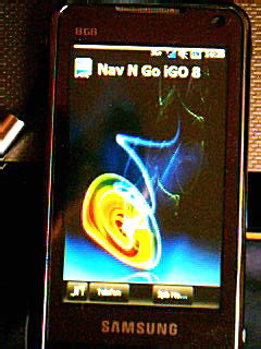

robo6666
Hi zusammen,
ich hab ne Frage an Norrin oder den der es weiß.... ich habe das
i908 ZUIF2 WM 6.5.X build 23563 SPB Mobile Shell 3.5.4 20.05.2010
geflasht und ich würde gerne aus verschiedenen Gründen auf die Startseite von Norrin (also nicht auf die SPB-Startseite) weiter Programme hinzufügen. IGO8 hat sich da schon von selbst ne verknüpfung hingebastelt... also muss es ja irgendwie auch mit anderen Programmen gehen. Aber wie????
Dann hab ich mal eine Funktion gesehen, da wurde beim Anruf ein kleines Fenster eingeblendet mit dem Text "rufe gleich zurück" .... oder so ähnlich. Das hätte ich gerne auch wieder, aber ich weiß nicht mehr was es war und die sufu gibt auch nichts her.
Also, wenn du oder irgenwer was dazu weiß würde ich mich über eine Antwort sehr freuen :))))
vg
robo

robo6666
hi mispeed, danke erst mal für deine schnelle antwort.
ich meine die seite die erscheint wenn ich startmenü anwähle. das gute dabei ist, das ganz unten - wie früher - alle tasks erscheinen die im tasmanager nicht sichtbar sind. zb. igo8.
windows ---- startmenü geht da leider nicht. ich hab mal ein pic von der seite angefügt.
ach so..... hast du eine idee mit dem dialer und dem sms fenster????
lg
robo
mispeed
ah, das meinst du...
ne, da kannst du direkt nur programme verlinken, die dies unterstützen....
oder du holst dir ein heute plug in, welches verschiedene programme dann dort verlinkt...
z.B. sowas, was hier verlinkt ist ;-)
https://pocketpccentral.net/software/todaypgin.htm
lg
mispeed
EDIT:
du könntest dir auch iphone today auf den startscreen haun ;-)
bearbeitet von mispeed
