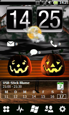

Hab übrigens dem GTX-Black einen kleinen Halloween-Skin verpasst.
...will auch haben! ;-) Kannst Du den irgendwo hochschieben?
