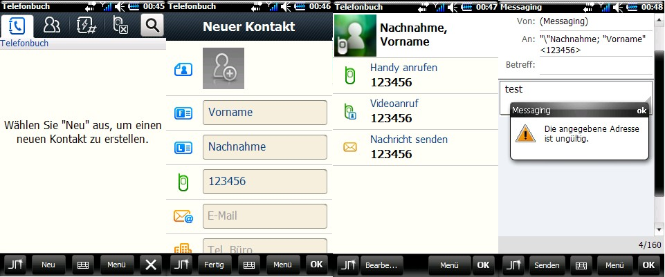

Guest silyb0y
Gloss Black & GTX Custom ROM & Alpha UI Chrome (mit BHIC2 und DXID1 Phone Part gestestet)
Hi Norrin Radd...
Ich habe ja vor einigen Posts ein SMS Problem beschrieben (Seite 78).
Habe daraufhin wieder das AlphaUI aufgespielt und selbes Problem festgestellt. Habe dazu mal ein paar Screenshots gemacht. Entweder ich habe irgendwas falsch gemacht (kann ja auch sein) oder das Problem ist in mehreren ROMs. Im folgenden Beispiel habe ich einen Kontakt auf dem Handy erstellt (ohne Zutun eines PCs). Der Kontakt wurde vom Handy selbst wie folgt abgespeichert:
Nachnahme, Vorname
Danach habe ich den Kontakt angewählt und "Nachricht senden" ausgewählt. Den Rest sieht man auf den Bildern. Hoffe, dass es ne Lösung dazu gibt... ich find das Gloss Black GTX Rom einfach sooo geil aber so kann ichs nicht nutzen. MfG und gn8
P.S.
Habe gelesen, dass hier ein User Probleme mit IGo8 hatte. Diese habe ich unter Gloss Black GTX auch. Sobald es GPS Empfang hat navigiert es... gibt aber keinen Ton mehr von sich.
