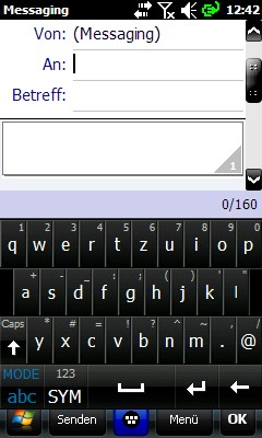

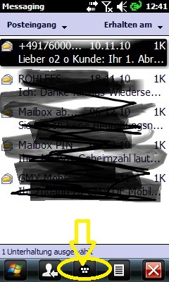

Schau Dir die Bilder an:
  1. mein individuell eingerichteter Bildschim 1, Klick auf das Nachrichten-Symbol (gelb) führt mich zu 2.
  2. mein Nachrichten-Eingang, unten sieht man schon das Tastatur-Symbol
  3. Klick auf Menü und Neu
  4. Nachricht schreiben mit Tastatur
So wäre es normal, unabhängig davon, von wo aus man die Nachrichten aktiviert.
