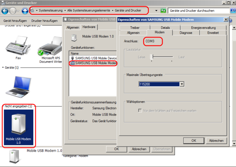

  4. Klicke nun auf "COM".
  5. Wähle nun den COM-Port deines Handys aus. (Oft: COM3)

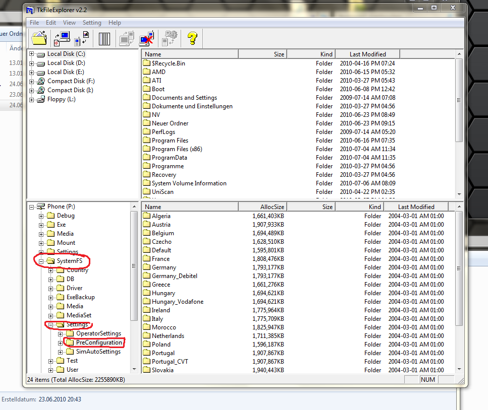

  8. "SystemFS" -> "Settings" -> "PreConfiguration" -> "German" -> "NV"
  9. Nun klickst du mit rechts auf die Datei "nv_original.ini".
  10. Mit einem Klick auf "Delete" löschts du sie.

Komischerweise kann ich keine Dateien in den TFKfileexplorer ziehen, und auch bei download passiert nix. Das verwundert mich schon, weil ich es ja schonmal gemacht habe, nur aufgrund von Firmware änderung und master Reset jetzt nochmal alles machen muss. Löschen konnte ich die Datei, war aber im ordner Germany. Aber das reinkopieren hat bei den anderen ordnern genauso wenig geklappt.

immer wenn ich auf com gehe desn code : Com3 eingebe speichert es nie.
wenn ich dann auf connect gehe zeigt es an: Warning: Unable to open the specified port.

So Jungs ich habe ein anderes Problem... Bei mir klappt alles bis ich zum Punkt " SystemFS-Settings etc" komme. Denn da steht bei mir nicht German sondern Italy und dort ist keine nv-orginal.ini drin...
was nun?
Harry9999
in irgendeinem ordner dort muesste eine drin sein.
schau mal die anderen sprachen durch und auch default
ph1driver
Würde jetzt mal sagen dann packst Du die datei in den Italy ordner rein, und beim Installieren dann auch Italy auswählen. Sollte dann trotzdem Deutsch sein.
RayCer
ja hab ich probiert aber es ändert sich nichts :(
Es gibt nur Italy^^
RayCer
Bei mir steht nur Italy, ich hab auch ganz verdutzt geschaut...
