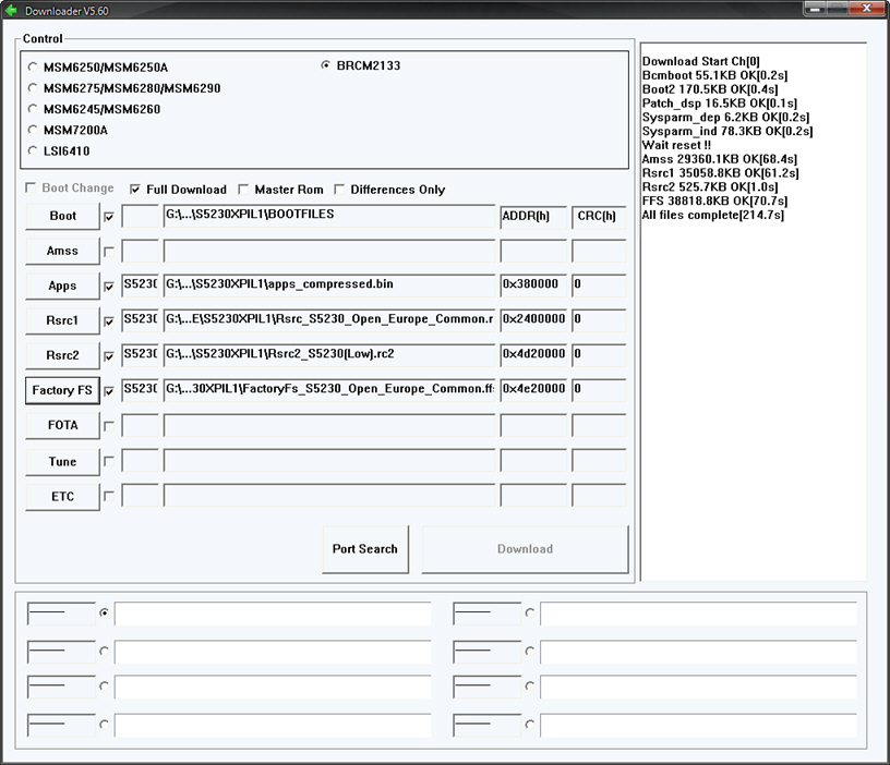

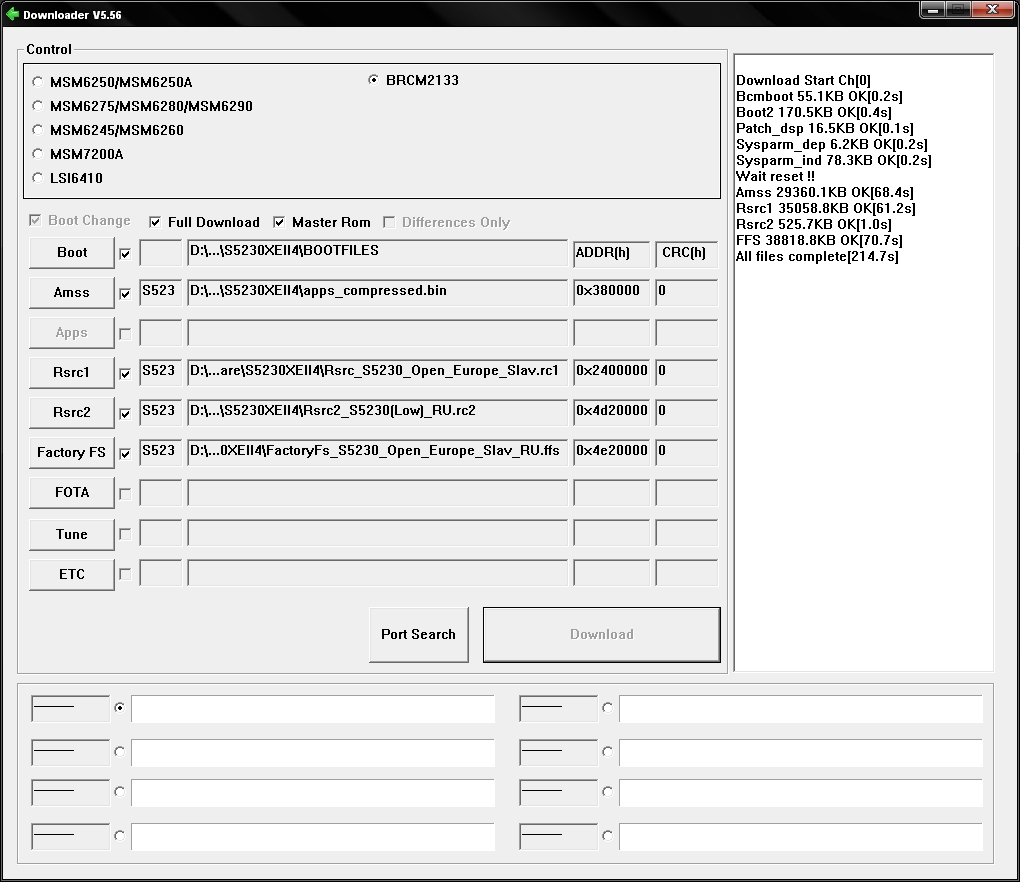

doc78
naja.. den rest mußt du auch anklicken^^
9. Ähnlich wird bei APPS, RSRC1, RSRC2 und Factory FS verfahren.
AMSS, TUNE, FOTA und ETC bleiben leer.
ACHTUNG: Falls von einem Dateityp 2 Varianten existieren wählt immer die LOW-Variante, ansonsten besteht die Gefahr dass das Handy nicht mehr korrekt startet.

hab auch mal eine frage:
hab eben gesehen das bei dem einen bild "amss" leer bleibt und dafür "apps" angeklickt is...
und bei dem anderen bild genau umgekehrt :eusa_eh:
ist das egal oder wie?¿ (hab beide bilder hier vom forum)

doc78
Das ist vollkommen egal.
und warum ändert das designoo dann wenns völlig egal is^^
erst ist das bild mit "amss" drin und nu das mit "apps" ...
verwirrend -.- (ich mach das so wie immer mit "amss") :-Þ
