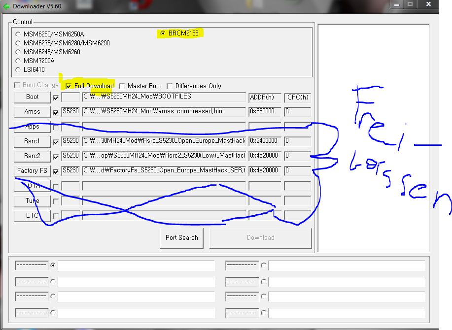

Sers so mach ichs:
1. Apps in Amss umbenennen
2. Ich wähle immer Full Download
3. BRCM2133 aus wählen
Screen: siehe Anhang
Nimm die MREIL2MH24Mod oder Appel wenn du auf Farbige Zahlen stehst

@xDanix bei boot change und master rom machste kein häkchen??? Ist mir neu!!
