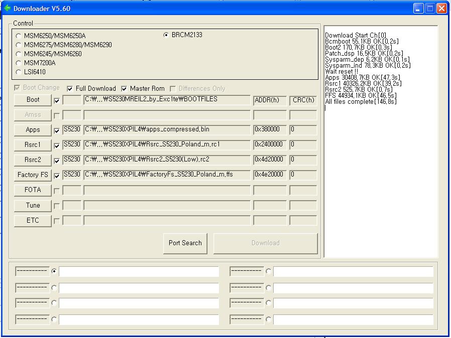

oooICHooo
ja nur hab vorher das mit dem komischen zahlen gemacht das ich das black theme hab was aber nich geht weil bei der auswahl kein russia dabei ist
doc78
sah das beim MultiLoader "wirklich" so aus bei dir (pic)?
kann es nicht glauben, weil wenn... würde deine fw pil4 überspielt sein...
hast du ein sim-lock? *#7465625#
oooICHooo
ja sieht so aus ...siehe anhang
habs jetz zum 3tten mal gemacht und geht immanoch net o.O ich verzweifel gleich
ne kein simlock alles auf off
doc78
wenn ich auf dein multiloader gucke ist apps, rsrc1, rsrc2 & factory fs auf pil4 fw verwiesen^^
alles auf S5230MREIL2 machen :P
