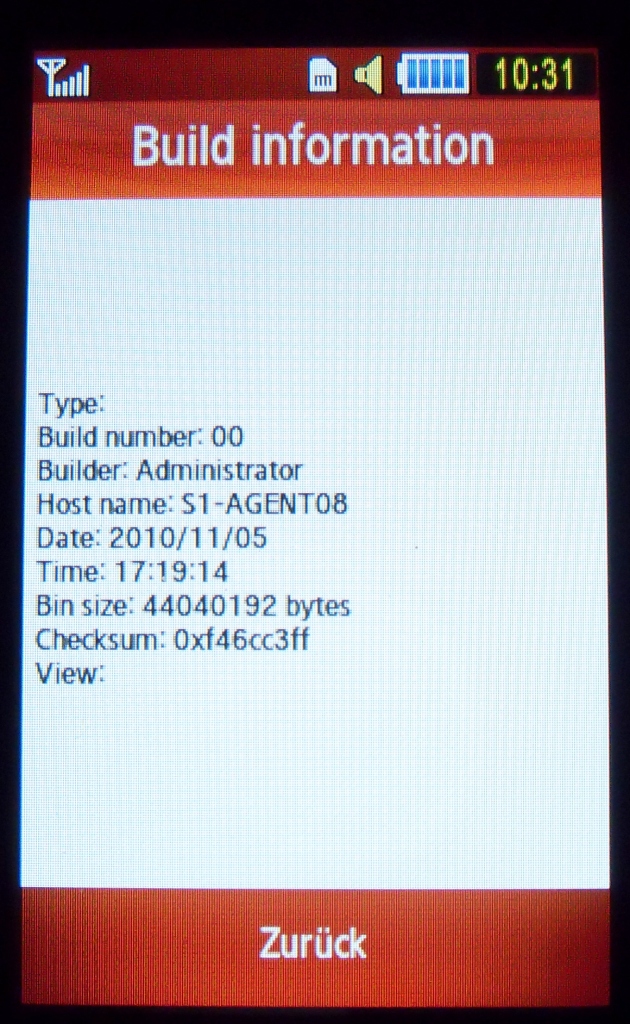

jeder kann in seinem Handy nachschauen wann es gebaut wurde.
**Es steht in der Buildinformation**

Er soll erst mal im Adminmenü - Internalmenü bei Buildinformation
nachschauen welches Datum da steht das minimiert das Risiko das er sich das Handy schrottet bei falscher FW.
Das sieht dann wie folgendes aus:
