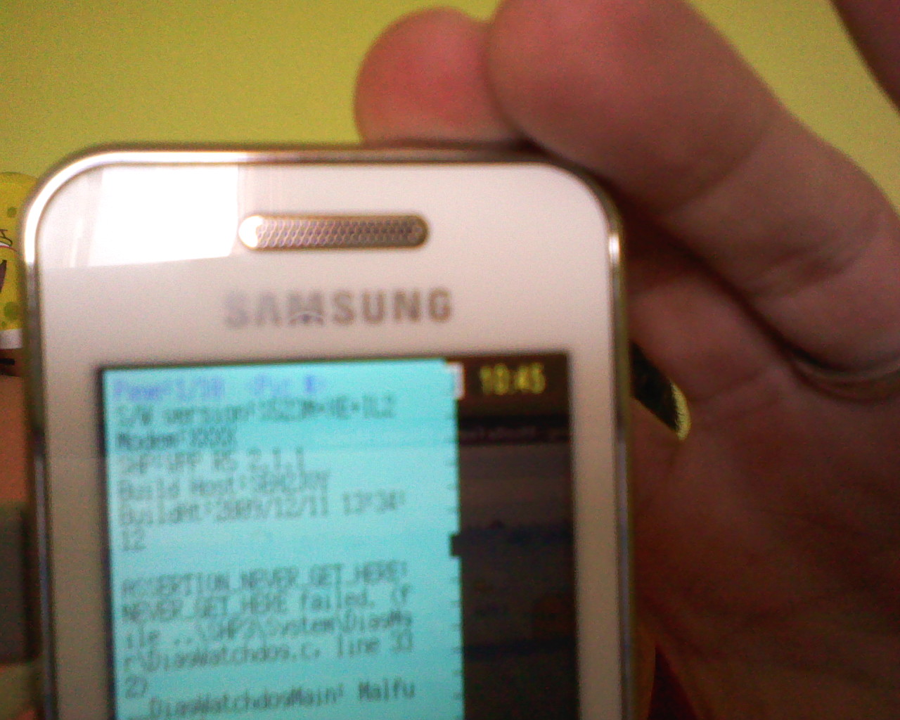

Ja das meinte ich damit, ich hab mich an die Anleitung von Seite 31/32 gehalten, mir fiel nur der korrekte Name gerade nicht ein.^^
Also war sonst alles richtig? Wieso ist dann mein Handy jetzt Schrott? =/ Es startet nicht, kein Downloadmodus, und wenn ich es an das Ladekabel anschließe erscheint nur ein leeres Batterieicon (ohne Animation oder Ladebalken unten).

2. Auf der Speicherkarte einen Ordner namens Res erstellen <-- ist ja auch falsch.
versuchs mal nach dieser Anleitung
John-Q
Stimmt. (Hab ich übersehen)
Du musstest den Ordner Res auf dem Telefon erstellen.
Ist wahrscheinlich jetzt das Problem gewesen.

auf der rechten seite des multiloaders bekommst du ja immer informationen über den ablauf des downloads , war etwas ungewöhnlich am log ? i.wo "fail" oder so ? stand am ende "all files complete "? hat das handy danach automatisch neugestartet oder hast du den akku rausnehmen müssen ?
