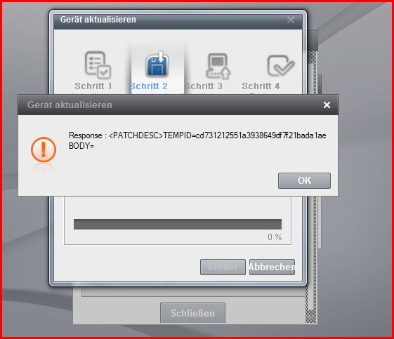

hcp22
Ich habe dasselbe Problem wie Mars21.
Wenn ich aktuallisieren will komme ich bis Schritt 2 und dann kommt diese Fehlermeldung.
Kann da jemand was mit anfangen? Habe die 4er drauf und ungebrandet.
So sieht das aus...

MarkusB_MA
So sieht das aus...
Hatte ich auch immer die Meldung, zumindest auf den beiden Rechnern mit XP und IE8. Unter XP mit IE7 ging´s bei mir dann auf Anhieb. Kann aber nicht sagen ob es nicht einfach nur Zufall war.
derkevin
also ich denke weniger, dass es mit ie7, ie8 oder sonst iwas zutun hat. ich habs bei mir versucht mit dem update, bekomm aber immer die meldung, dass mein handy nicht unterstützt wird. es gibt 2 IP-Adressen, welche von dem Updatetool angesprochen werden. Diese beiden IP-Adressen ( 91.194.205.52 , 211.189.38.116) steuern den Port 80 an.
Ich gehe davon aus dass die 91.194.205.52 der Server ist, von dem die Aktualisierungen geladen werden, da nur diese IP-Adresse Pakete sendet/empfängt. Da Port 80 der normale HTTP-Port ist, und ihr auch nicht surfen könntet wenn der nicht offen wäre, denke ich mal dass es wie oben erwähnt wenig mit IE7,8 zutun hat.
