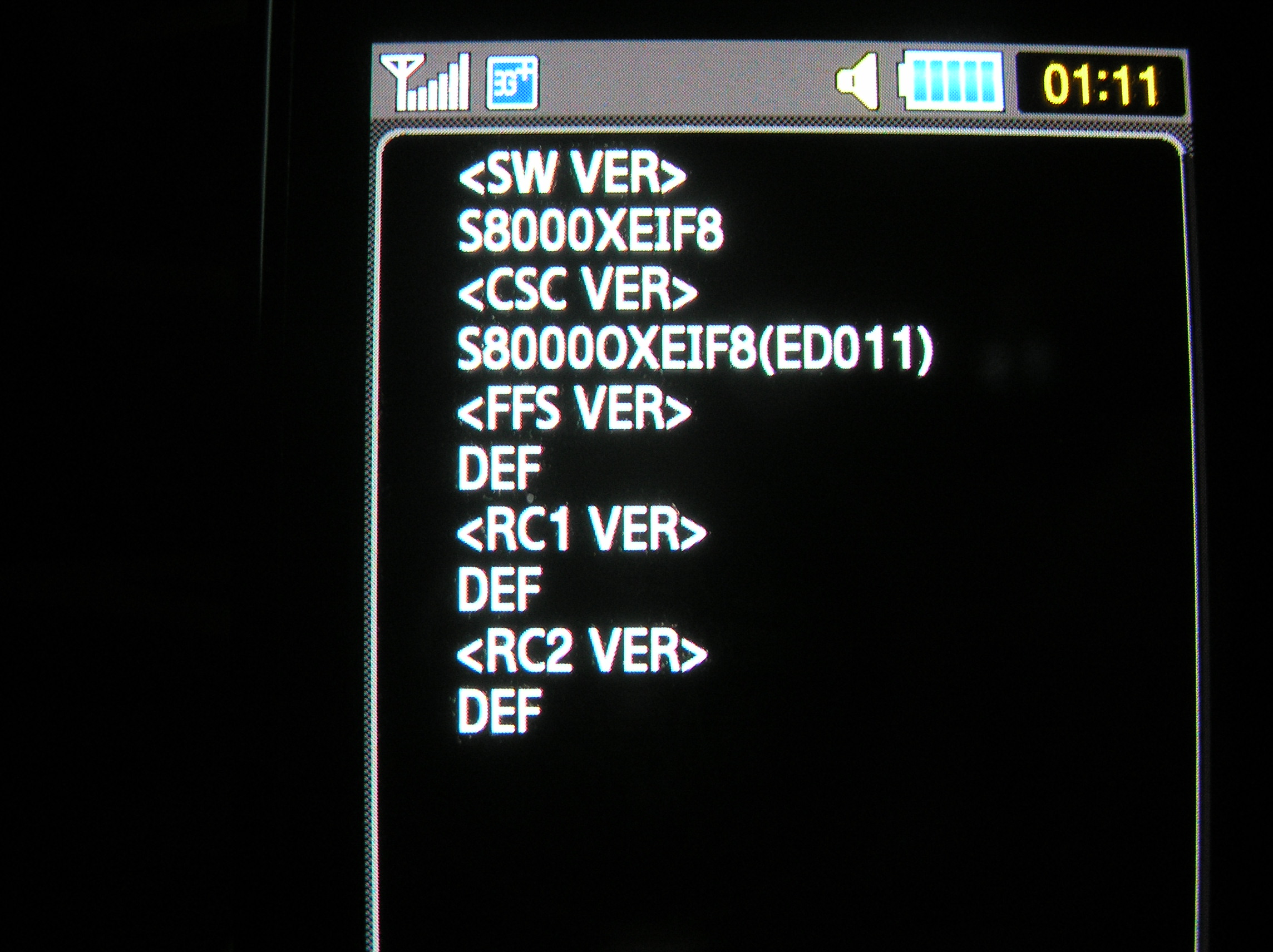

Ich hab S8000XEIF8 schon vor tagen installiert und alles läuft gerade ohne Probleme. Allerdings wird dann bei mir die Firmware-Nummer nicht richtig angezeigt. Wenn ich *#1234# wähle, dann steht unter "SW VER" - S8000AOIF6 und erst unter "CSC VER" S8000OXEIF8 (ED011).
Woher kommt überhaupt S8000AOIF6? Vorher hatte ich O2 Firmware (S8000AOIF4).
Das passiert mit den beiden Firmwares, S8000XEIF4 und S8000XEIF8. Es steht unter "SW VER" S8000AOIF6. Komisch oder :?:
Mache ich da was Falsches beim Flaschen?
zitko
Wiederhole das flashen...
Ich habe die gleiche Firmware genommen, und es hat alles geklappt.
Mein Jet zeigt mir auch die richtige Bezeichnung an !!!

Hmm, hab es nochmal geflasht und es steht bei mir unter SW Ver immer noch S8000AOIF6. Bist du dir sicher, dass bei dir unter SW tatsächlich S8000XEIF8 steht? Verstehe nicht, wo ich einen Fehler mache.
Frabato
das liegt an fw die du dir geholt hast ich hab mir die xxxxxEIF8 von einem rus. sever geholt und die ist super .:blob:
