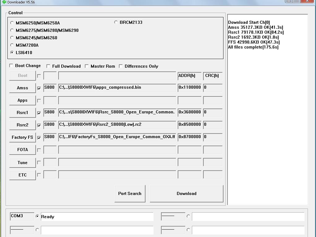

FoFoJét
Okay es funktioniert wieder alles!
Firmware: S8000XWIF6
Multiloader wie auf Bild eingestellt
Nur kann ich nun noch immer keine Aktualisierung via NPS machen das es mir erzählt das, dass Handy nicht unterstützt wird...
Wenn da noch jemand ne lösung für hat wäre cool...
