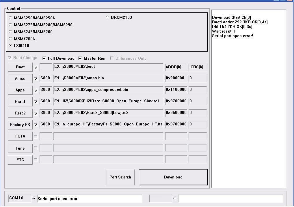

Ich wollte die aktuellste drauf machen aus dem Thread. Also die wo "Empfohlen" dran steht. Hab mir den Guide schon ausgedruckt. Werde es gleich mal versuchen.
t0bk4m
So ein Mist! :banging:
Habe alles angeschlossen, Handy wurde erkannt. Aber geklappt hats trotzdem nicht. -> Siehe Screenshot.
arena007
@t0bk4m
kann ja auch nicht geklappt haben. Du hast einen PortError, das heist er hat dein Handy garnicht erkannt.
t0bk4m
vorher stand ready und alles... deshalb wunder ich mich ein wenig.
dann werd ich wohl weiter versuchen, die USB-Treiber zum laufen zu bringen. :banging:
Trotzdem :danke:
