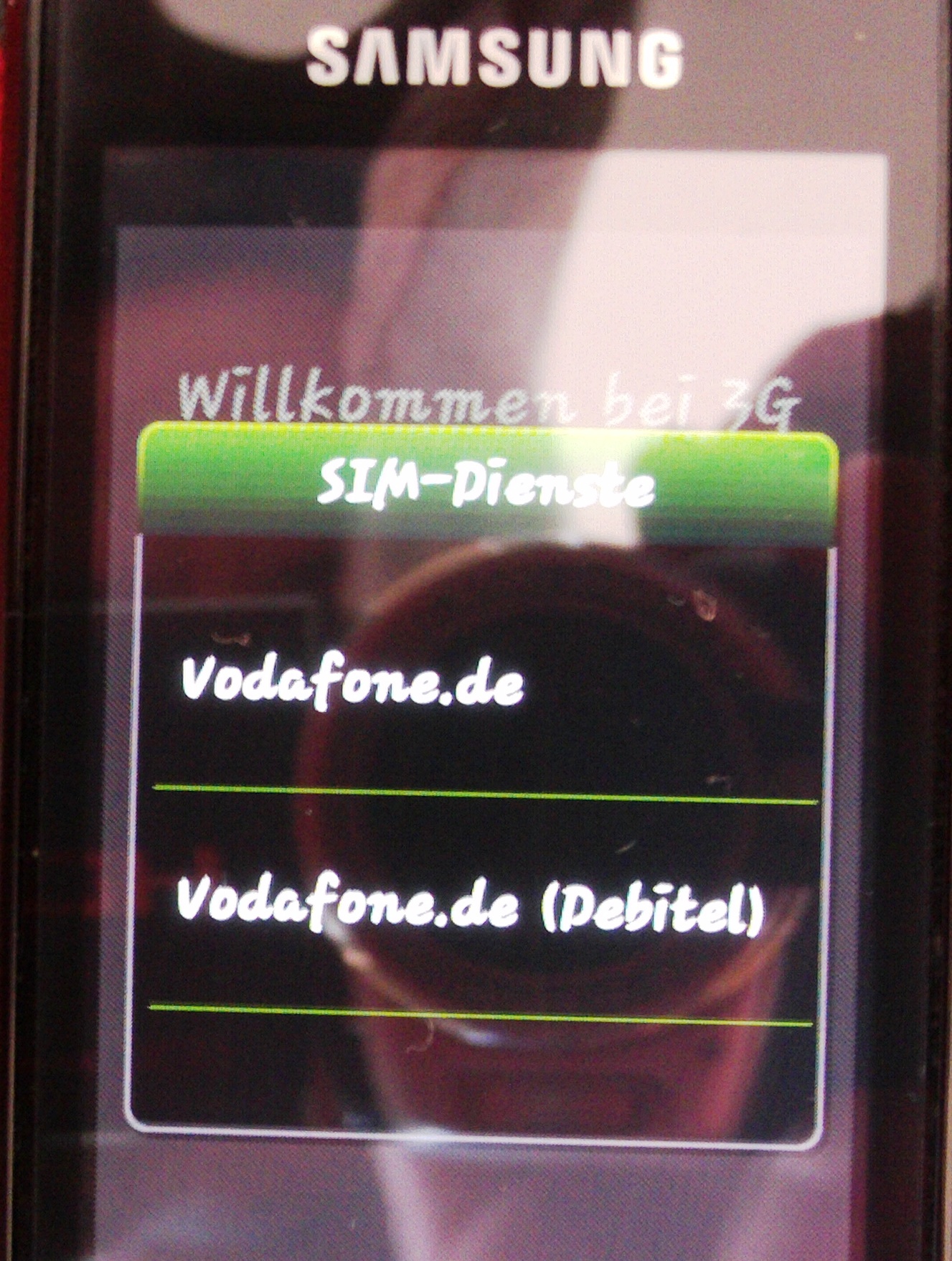

Dort habe ich die Firmwaredateien auch her. Und ich hatte doch schon beide Haken gesetzt. Hatte das Handy schätzungsweise 6x geflasht und immer hatte es den Bug.
Ich glaube irgendwie, dass auf dem Handy noch irgendwelche Dateien sind, die beim Flashen nicht mit umgeschrieben werden und somit dann nicht kompatibel zur geflashten Firmware sind. Kann mich da aber auch täuschen. Mich wundert's eben nur, dass ich, nachdem ich eine neue Sim-Karte in's Handy eingelegt habe, beim Hochfahren gefragt werde, ob ich
netzbetreiber xy
oder
netzbetreiber xy Debitel
nutze (einstellen will).
Das passiert aber nur mit der XX-Firmware.
Weiß aber nicht, ob das generell so ist. Denn laut Firmware war und ist das Handy ohne Branding oder so.

Dragonprince
Die von mir beschriebene Auswahlmöglichkeit kommt ja schon ganz am Anfang, noch bevor der eigentliche Screen geladen wird.
Aber stimmt, bei den XE's muss man die Netzbetreibereinstellung selbst vornehmen.
Na mal sehen, ggf geht der Updateservice von Samsung ja bald wieder.
ps.: Diese Auswahl kommt auch bei anderen Netzen wie E+ und o2

Guest Roma1
Hatte ich bei mir ähnlich, mit T-Mobile und T-Mobile (irgendwas).. nur habe ich ein freies Handy bar gekauft.. mit einer Congstar Karte.. :) Ich schieb mal meine O2 rein, was die Kiste dann sagt..
Dragonprince
Jupp, mach mal...
habe auch ein freies Handy. Und diese Abfrage kam bei mir mit Vdf, o2 und E+. D1 habe ich noch nicht getestet. Aber wäre schon komisch, wenn's da anders wäre.
