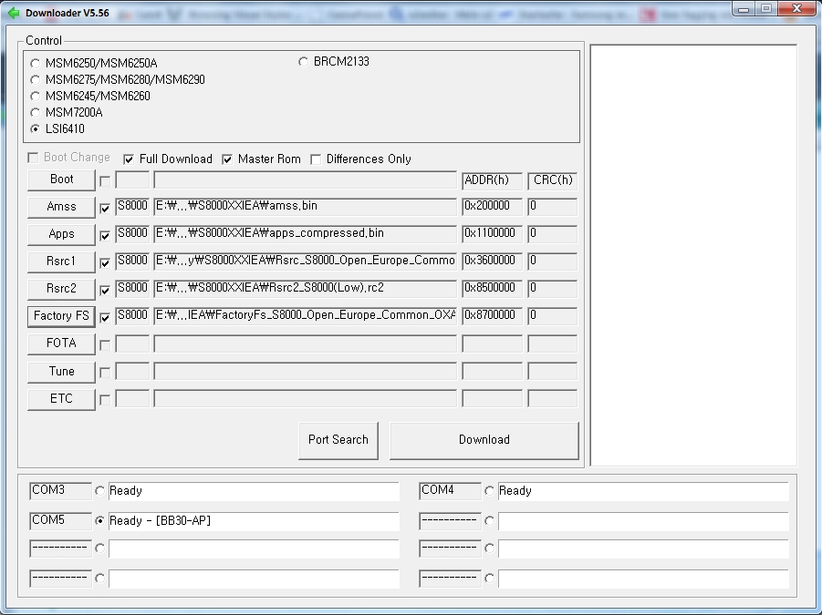

Dragonprince
@ Dragonprince Hast Du Dich genau an die Flashanleitung hier im Forum gehalten oder noch irgendetwas anders gemacht? Startet nach dem Flashen Dein Handy neu oder musstest Du den Akku entfernen?
habe mich zum einen an die hier im Forum stehende Anleitung gehalten, aber es auch so gemacht, wie es mir am logischsten erschien. (Amss zu amss.bin, Apps zu apss_compressed.bin etc.) Habe u. a. auch die Boot-Dateien mitgeflasht.
Wenn der Haken bei Master Rom gesetzt war, startete das Handy nicht von allein neu. Musste in dem Fall den Akku rausnehmen.
Warum fragst du?
daniel185
eine frage noch. wo soll ich jetzt meine haken setzen beim downloader??
gonix
Warum fragst du?
Ich möchte schon wenn ich meine Handy flashe das alles sauber abläuft und mir erscheint es so das wenn das Handy von allein neu startet der Flashvorgang "sauberer" abgelaufen ist als wenn ich den Akku entfernen muss. Außerdem hast Du schon etliche Flashvorgänge hinter Dich gebracht und verfügst im gegensatz zu mir über reichlich Erfahrung.
mfg
Dragonprince
mfg
Was das "von allein neustarten" angeht, so habe ich es anfangs auch so gedacht. Es stellt aber echt kein Prob dar, wenn es eben nicht von allein geht. Man darf halt nur nicht das Handy manuell neustarten, bevor im Loader steht, dass der Download abgeschlossen wurde. Wenn der Loader fertig ist und man den Akku rausnimmt, wieder einsetzt und dann das Handy einschaltet macht es nix anderes, als wenn das von automatisch geschehen wäre. Das Handy geht an, der Speicher oder die Firmware (weiß das nun nicht so genau) wird gemounted. Dann startet das Handy nochmals von allein neu. Zum Abschluss bleiben einem halt nur noch die persönlichen Einstellungen zu tätigen... fertig. :blob:
Dragonprince
kannst du meiner Grafik im Post #171 entnehmen
