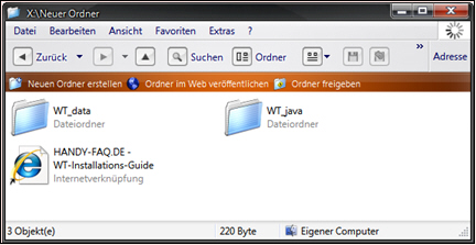

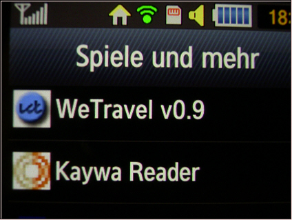

WeTravel installieren
Nachdem alles Nötige auf dem PC ist, kann man mit der Installation loslegen.
Ist die Installation abgeschlossen geht es mit der Einrichtung von WT weiter.

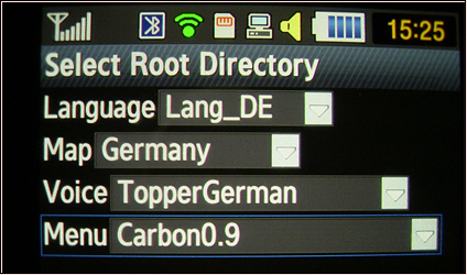

■■ WT starten & einrichten ■■■■■■■■■■■■■■■■■■■■■■■■■■■■■■■■■■■■■■■■■■■■■■■■■■■■■■■■■

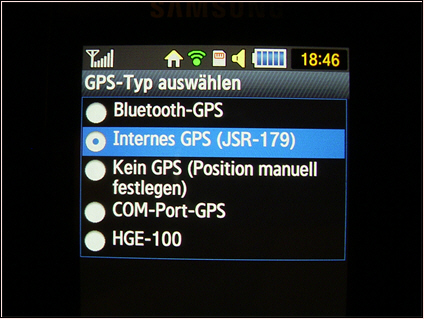

a. Kein GPS auswählbar? WT bleibt hängen
  • Wenn GPS eingestellt wird scheint WT manchmal zu hängen. In der Regel aber ist es noch am laufen
    und es muss ca. 5 Min. gewartet werden bis WT selbstständig GPS einstellt.

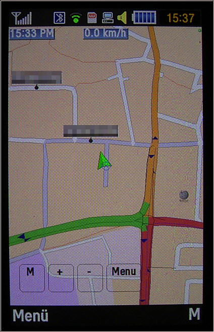

c. Keine MAP in Sicht obwohl alles richtig eingestellt ist bzw. kein GPS-Signal ?
  • Findet sich unter EINSTELLUNGEN/ERWEITERT/KARTENAUSWAHL unter KARTE ein Eintrag? Wenn ja dann:
  • GPS probehalber abschalten und manuelle Adresse angeben: EINSTELLUNGEN> GPS> "Kein GPS (Position manuell festlegen)". Eure Angabe sollte nun auf der Karte angezeigt werden. In diesem Fall hat WeTravel noch keinen GPS-Fix (also ein erstes stabiles Signal) und wartet. Probehalber mal im JET-eigenen GPS-Menü unter TELEFONEINSTELLUNGEN>GPS-EINSTELLUNGEN Satelliten-Status überprüfen: Bekommt man mehr als 4 Satelliten rein? Bekommt man seine Position angezeigt? Wenn nicht empfiehlt sich ein GPS+ Download eine Menüebene höher. Danach nochmal einen FIX versuchen. Erkennt das JET seine Position, wird WEtravel es dann auch.
    Wenn nun aber immer noch keine Karte angezeigt wird, ist entweder die MAP-Installation fehlerhaft (nochmal Anleitung genau befolgen) oder die Position gibt es nicht in der Wetravel-MAP (die Karten sind nicht immer 100% aktuell).
