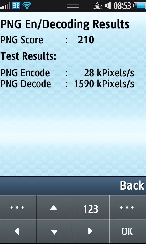

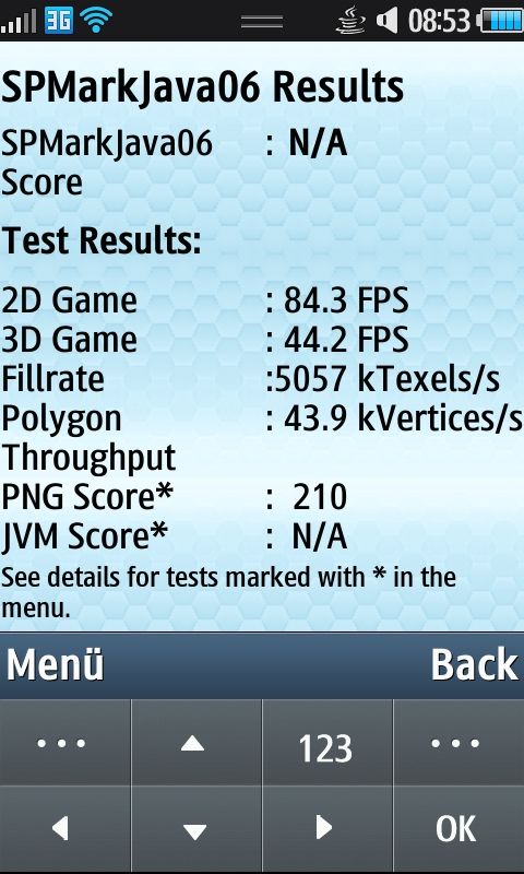

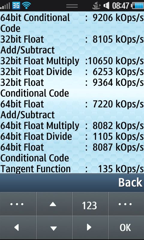

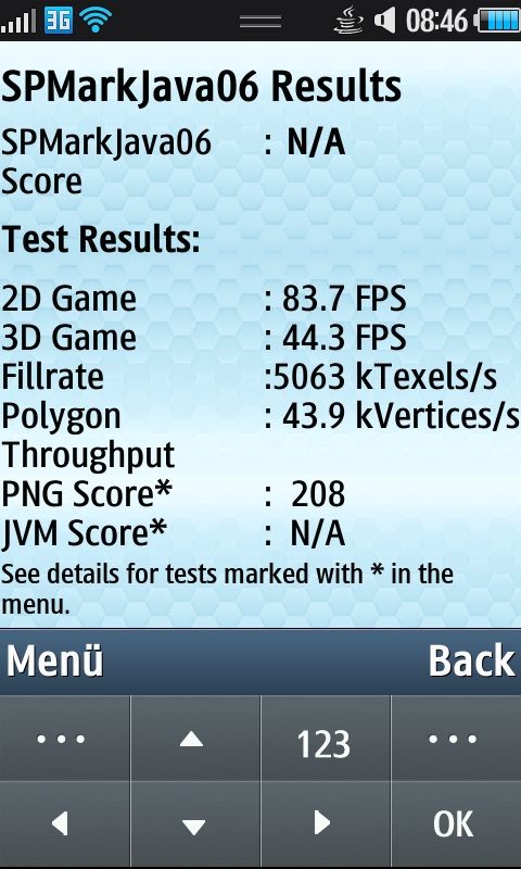

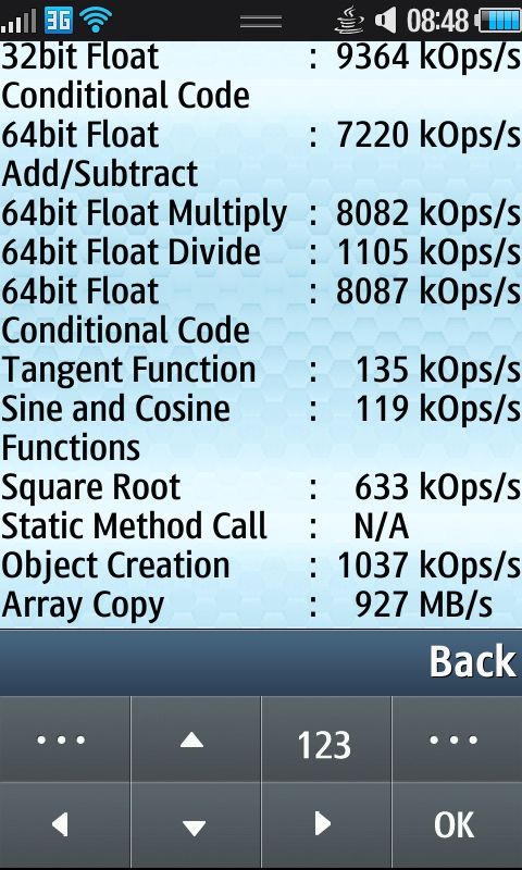

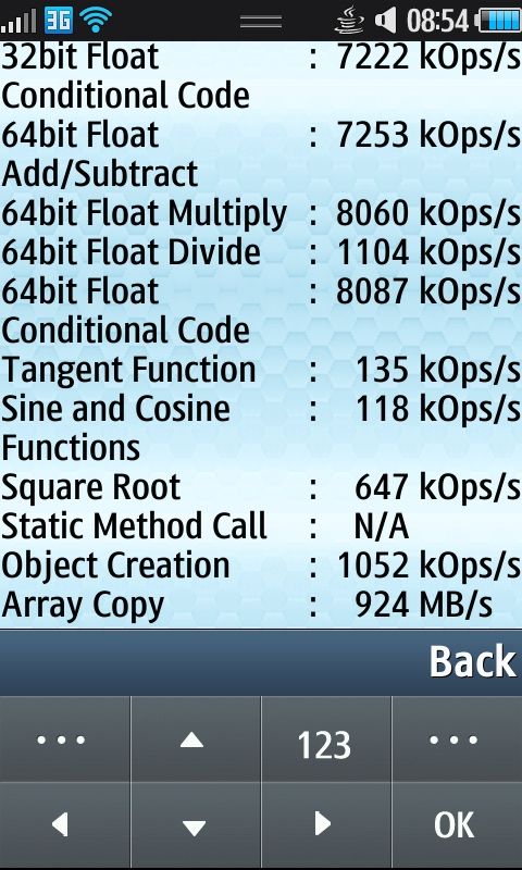

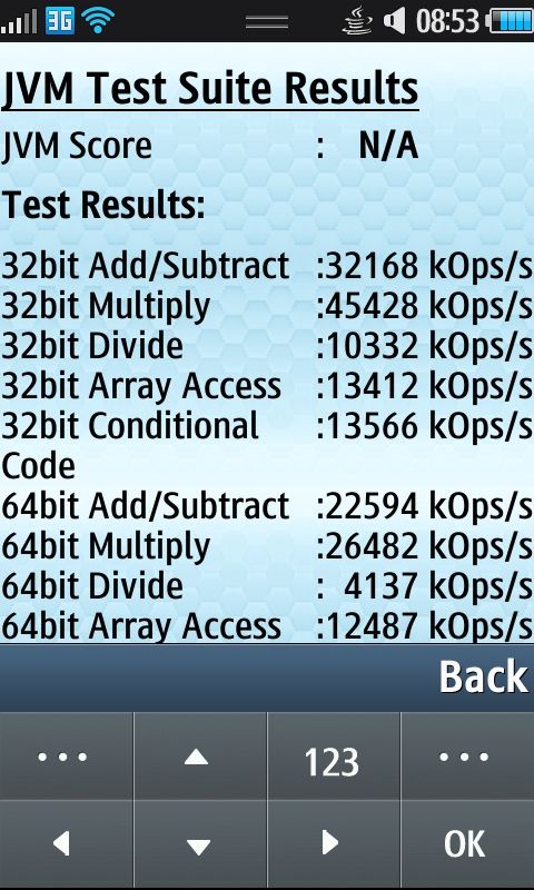

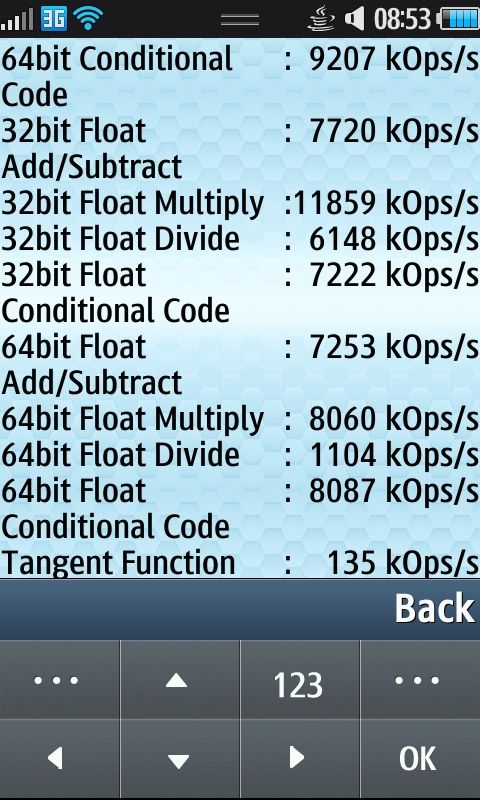

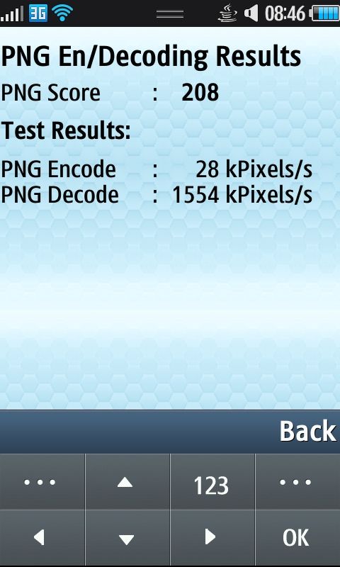

matboss
Habe mal beide Modi im Benchmark laufen lassen. Meinung muss sich jeder selber bilden. Die ersten 5 sind im AP Modus, die andern 5 im CP Modus. Wobei dazu gesagtwerden muss, das die Ergebnisse nicht immer gleich sind. Bei 3 Durchläufen gab es Abweichungen von ca 1-5%.
mfg
matboss
AP UART Enabled
CP UART
