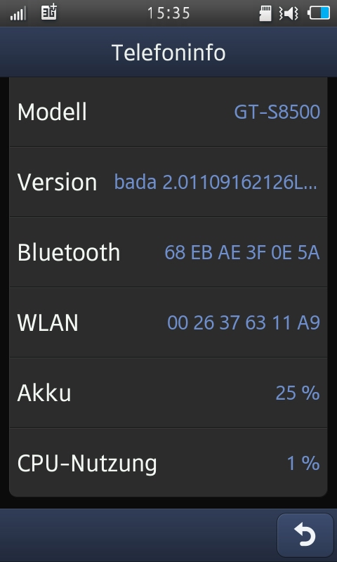

so langsam glaube ich macht entweder mein Akku schlapp oder die MBUKI1 hat ne Macke:
ist bei mir jetzt schon öfters vorgekommen, dass der Akkustand um 20% nach oben oder unten springt (unter Telefoninfo):
gester Abend hatte ich noch 40% -> Wave ausgemacht.
heute Morgen hat mich dann fast der Schlag getroffen, als er mir nach dem Einschalten nur noch 18% angezeigt hat! das hätte ja nie den harten Uni-Alltag überstanden! :icon_smil
nach ca. 3 Stunden ohne viel Benutzung hat sich dann der Akku oder die Akku-Anezeige (je nachdem wer schuld ist) wieder normalisiert und mir 35% angezeigt!
werd des mal beobachten und berichten, wies mit der Final 2.0 dann is...
gruß, maxx

ich nicht: schau dir doch mal die Akkuanzeige der 2.0 Betas an!
die grafische Anzeige stimmt an sich schon nicht mehr so gut mit der prozentualen Angabe über ein, wie noch unter 1.2!
aber wenn du ohne Beta mehr weißt als manch andere mit... :klatsch:
gruß, maxx
PS: schätz doch mal wieviel Prozent der Akku oben in der Leiste hat? ich würd sagen 1/3 bis 1/2. leider hat er aber nur noch 25%, was ziemlich ärgerlich ist, wenn mehr Akku angezeigt wird als man tatsächlich noch hat.

ja, das Problem ist aber, das ich das zuvor noch nicht hatte.
kann also am plötzlichen schwanken der Spannung im Akku liegen (deutet ein baldiges Ende desselben an) oder an einer Fehlinterpretation der Firmware des Akkuladezustandes (wenn sich die Beta "verrechnet" hat)...
gruß, maxx

leider erklärt er nicht das Phänomen, dass der Ladezustand meines Waves (ohne zu Laden) nach dem Einschalten um 20% abgesunken ist und anschließend wieder um 15% gestiegen ist!
aber werd das mal im Auge behalten...
